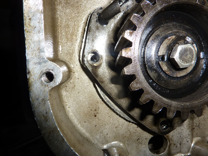

Allez, une petite dernière, je trouvais une drôle de tête aux vis de fixation de la tôle derrière le pignon en bout de vilebrequin.
D'une part, 2 d'entre elles n'étaient pas serrées, mais regardez celle-ci, elle est pourtant serrée à fond, mais la tête n'est pas en appui... il me tarde de déposer tout ça pour en avoir le coeur net.

alors j'ai essayé de retirer la poulie en bout de vilo, mais une des vis (vous vous rappelez, les vis non verrouillées avec un joli fil torsadé (un vrai plaisir de musophile ?) ne peut pas sortir (celle qui est derrière la poulie d'AAC).
pour finir de me plaire, mon joli arrache à griffes ne passe pas derrière la poulie de vilo, il faudrait meuler les griffes pour leur enlever de l'épaisseur, mais sans électricité, c'est plus long...
je vous montre néanmoins quelques photos des alignements entre les trous de la plaque et les trous filetés du bloc, c'est toujours instructif... :shock:
