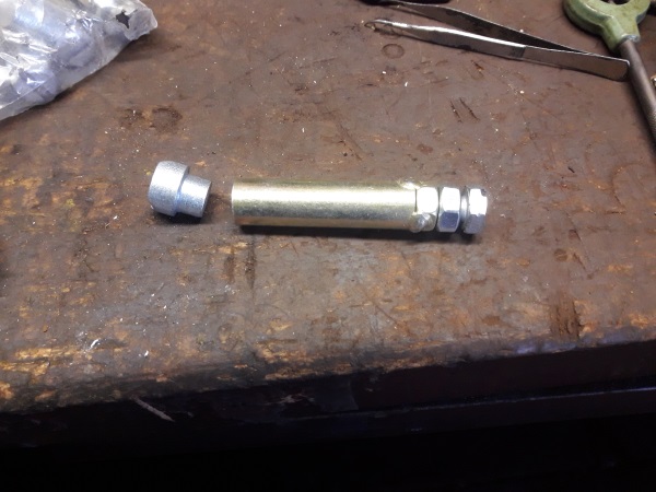

commandé des raidisseurs de roue chez Sussuk
normalement , la pièce de gauche rentre dans la pièce de droite, enfin, chez les autres...c'est comme ça
Et bien non !!
entre la bavure d'entrée dans le tube et le diamètre de l'autre pièce, ça ne rentre pas. Donc 15 pièces à se reprendre au tour, et je ne me plains pas, parce que j'ai un tour.
entraîne toi bien pour être prêt quand j'apporterai les miennes !
entre les garnitures et les raidisseurs, le tour... tourne !
