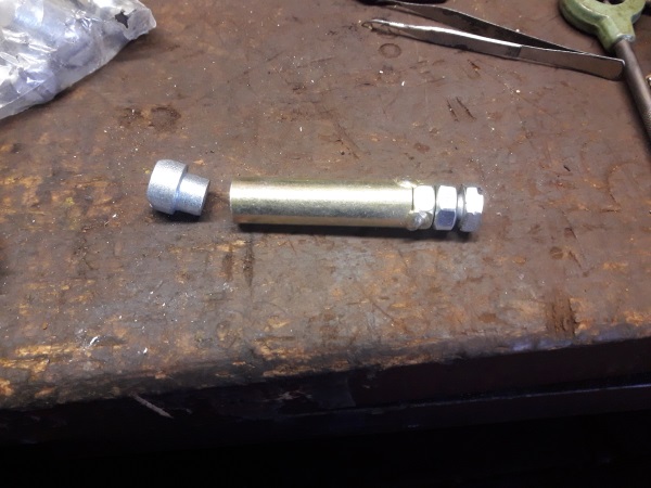

commandé des raidisseurs de roue chez Sussuk
normalement , la pièce de gauche rentre dans la pièce de droite, enfin, chez les autres...c'est comme ça
Et bien non !!
entre la bavure d'entrée dans le tube et le diamètre de l'autre pièce, ça ne rentre pas. Donc 15 pièces à se reprendre au tour, et je ne me plains pas, parce que j'ai un tour.
entraîne toi bien pour être prêt quand j'apporterai les miennes !
entre les garnitures et les raidisseurs, le tour... tourne !

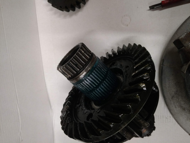

retour sur le différentiel du MT 12, arbre porte aiguille qui ne rentre pas dans son alésage...
j’amène donc l'ancien , le nouveau , les aiguilles et la bague à une boite Bordelaise bien connue qui fait ce genre de boulot.
j'expose mon problème a un tourneur qui me dégaine derechef son palmer et m'annonce sans ambiguïté que les 2 arbres ont le même diamètre extérieur sur le chemin de roulement des aiguilles, ...
oui, ok, mais ça ne rentre pas....
ah, vérifions la conicité !!!
ben, forcement, fallait s'en douter, c'est conique, mais moi, je ne peux rien faire....
la question que j'avais posée à la base, c’était : faite vous de la rectif ?
pas grave, à 300m, y a une boite qui fait de la rectif !!
donc, j'y vais et présente ma pièce et mon problème au gus qui m'accueille...
c'est une manie chez ces gens là de sortir leur palmer dés qu'on leur parle !!!
ben....c'est pas conique, me dit il, palmer à l'appui .
par contre, lui rétorquais je, c'est comique...parce que ça ne rentre pas davantage !!
donc, je me suis farci les avis de 2 pros, mes 2 pièces refusent de s'accorder ensemble et je n'ai pas la moindre perspective de solution...
j’hésite à me trouver un honoir à pierre et me travailler l'alésage, y a pas grand chose à prendre, est ce que ça le ferait ????

Et un voyage pour rien, un !
Pourquoi ça ne le ferait pas avec un honoir ?
Ce ne serait pas pire que ce que j'ai du faire pour enfiler mes roues sur l'axe du side. Un peu de toilage, et tout est rentré dans l'ordre.

tu parle de cette piece avec les aiguilles ?
ou de la bague ?
