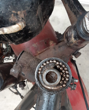

Voici la gueule des roulements de la fourche...

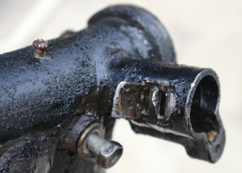

Et après je suis tombé sur un petit soucis, je n'ai pas la clé du bloc guidon, du coup j'ai du l'enlevé, mais j'ai galéré à cause de la deuxième vis grippé... bref au final tout est sorti...

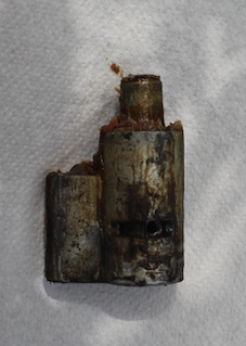

J'avais essayé de la crocheté sans succès étant donné mes compétences de grand cambrioleur, équivalente au néant complet...
Capture d’écran 2018-05-30 à 00.01.01.png (143.52 Kio) Vu 5103 fois
Bref y part à la poubelle et j'en ai commandé un autre.

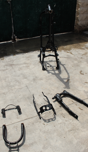

Et voici donc le cadre une fois entièrement démonté
Capture d’écran 2018-05-29 à 23.25.11.png (331.97 Kio) Vu 5103 fois
Donc voici juliette complètement démontée... mais ne soyons pas trop triste pour elle, elle se refait une beauté
Je passe toute les pièces au décapeur en gel, le problème c'est que ça ne marche pas à la perfection, donc ponçage manuel, brosse métallique etc

Super, tu avance super bien, pense a remplacer les roulements de fourche de type vélo par de vrai roulement conique.
Posté : mer. 30 mai 2018 11:29
par juliettedneprmt10
Est ce que tu parles, des roulements qui se situe dans l'axe de la fourche qui est sur le cadre?
Si oui, j'ai évidemment l'intention de les changer, mais n'étant pas équipé d'une presse je ne pourrais pas les changer moi même, mais je sais pas s'il vaut mieux en acheter sur internet ou passer par un intermédiaire professionnel de la moto ou autre...
Posté : mer. 30 mai 2018 11:35
Oui. Pas besoin de presse, il te faut un tourne vis et un maillet pour virer les rondelles (bagues) des roulements.
Il faut les remplacer par ça, il sont bien mieux:
http://www.ebay.fr/itm/like/23274480488 ... rmvSB=true
Tu trouveras moins chers si tu chers un peur
