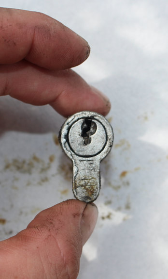

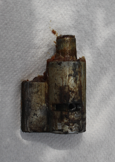

Donc voici la suite du barillet une fois sorti...
Capture d’écran 2018-05-30 à 00.01.17.png (325.81 Kio) Vu 5226 fois
J'avais essayé de la crocheté sans succès étant donné mes compétences de grand cambrioleur, équivalente au néant complet...
Capture d’écran 2018-05-30 à 00.01.01.png (143.52 Kio) Vu 5226 fois
Bref y part à la poubelle et j'en ai commandé un autre.

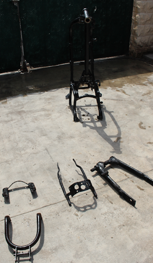

Et voici donc le cadre une fois entièrement démonté
Capture d’écran 2018-05-29 à 23.25.11.png (331.97 Kio) Vu 5226 fois
Donc voici juliette complètement démontée... mais ne soyons pas trop triste pour elle, elle se refait une beauté
Je passe toute les pièces au décapeur en gel, le problème c'est que ça ne marche pas à la perfection, donc ponçage manuel, brosse métallique etc

Non j'ai enlevé la plaque constructeur pour décaper le cadre tranquillement, sans risquer d'abimer le reste...
Pour ce qui est du vol je préfère prévenir, que pleurer sur mon sort !
Et comme dit au début, je ne pense pas la laisser d'origine, car je veux la modifier pour un voyage, et comme je ne compte pas la vendre dans l'immédiat, ça valeur je m'en tape un peu... l'essentiel c'est qu'elle me convienne
