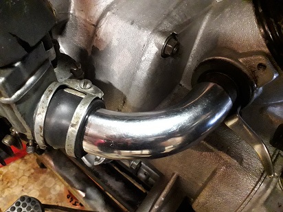

Reprise des travaux après une trêve hivernale...
changement des manchons de carbus, pas du luxe au regard de l'état et des prises d'air de partout! J'ai reçu depuis les kits de réfection des
k 302..

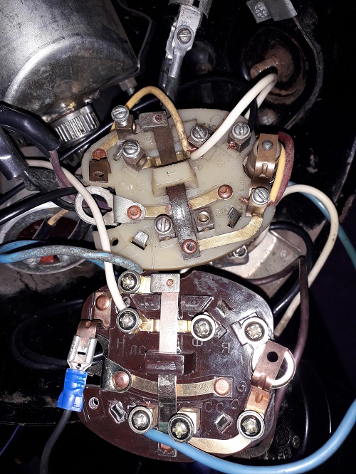

Autre chantier en pointillé, la reprise de tout le circuit électrique, inspection du régulateur,
changement du contacteur dans le phare

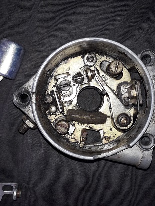

Suite des investigations coté allumage. Pour le moment je choisis de garder celui d'origine.
Démontage, changement rupteur condensateur, nettoyage contacts distributeur
Et réglage de l'avance, enfin au mieux vu que je n'ai pas de trou dans le carter d'embrayage (pas encore!) ;)
Au fait, les pros comme Kreuzhof du MT12 allumage d’origine, quel réglage de la vis dans le boitier d'allumage en bas à droite? Pas vu de réponses dans les posts qui m'éclairent là dessus (et je ne sais pas comment mettre une flèche rouge sur la photo...ben oui, on ne sait pas tout faire! :? :mrgreen:

Messages : 3293
Re: Un MT12 dans le 15
tapalou a écrit : quel réglage de la vis dans le boitier d'allumage en bas à droite? Pas vu de réponses dans les posts qui m'éclairent là dessus
Je ne voudrais pas dire de connerie, mais il me semblait avoir vu une réponse passée...
C'est la butée de commande de l'avance manuel que tu peux avoir au guidon, il ne te manque que le câble, tout le plateau support de vis platinées doit pouvoir tourner librement et revenir avec le ressort en haut à droite.
Ça serait dommage de s'en priver.

Message par tapalou »
oui merci Guy, j'ai regardé ça. J'ai effectivement le cable de l'avance manuelle. Je viens de le changer et il m'est d'ailleurs arrivé la même panne qu'à Kreuzhof avec l'embout. C'est réparé! Je me demandais juste si le fait de dévisser ou visser cette vis ne modifiait pas la plage de réglage de l'avance manuelle.
Je refais une jeunesse aux carbus et je reprendrais ensuite le réglage de l'avance!
En tout cas merci de ta réponse! :D

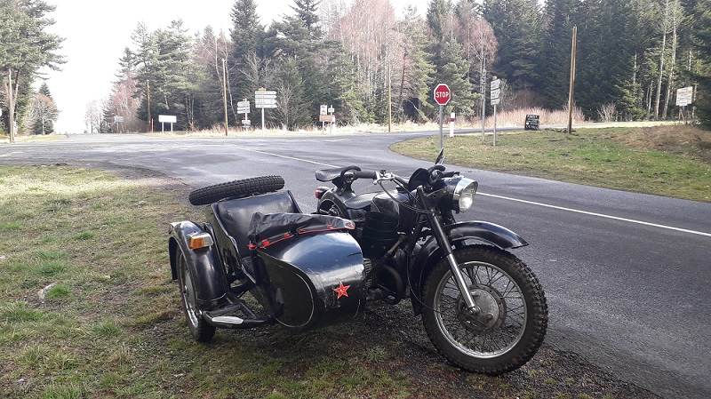

Petite sortie en montagne auvergnate! Le Dniepr a bien marché.. à bas régime :lol: Je pense à un problème d'avance, ou...?

Messages : 2592
Voilà le genre de photos que j'aime, sortir, rouler prendre le temps de regarder le vert paysage.
Cette année j'envisage de faire l'Auvergne en MT16,il me tarde :)
