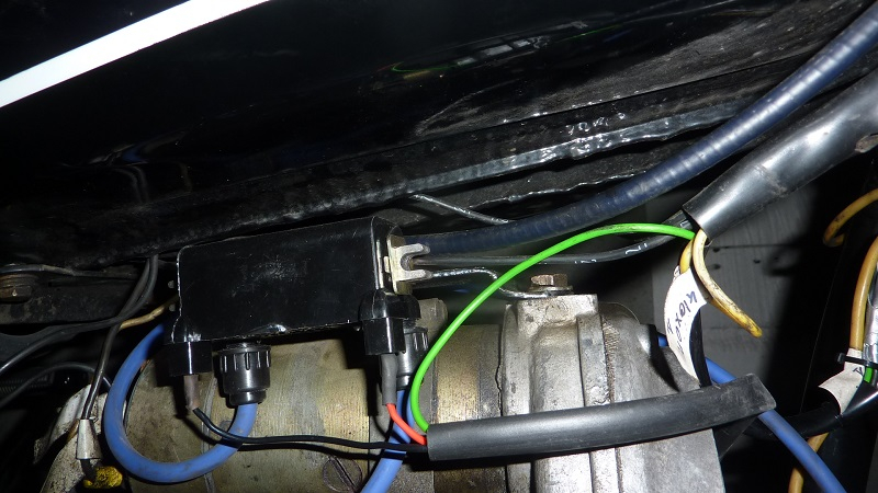

Aurais tu des photos de ton montage d’allumge Sur le carter ainsi que la bobine à 2 sortie

Voilà le module en place, après quelques travaux de préparation (agrandissement des lumières de réglage, "usinage" du gougeon de fixation du carter d'allumage).
et voici la bobine fixée en place
