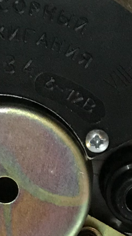

westy64 a écrit :en lisant l'emballage et la notice, on trouve des détails qui indiquent si la bestiole est compatible 12 ET 6v... enfin, sur le mien c'était le cas.
Sur l’allumage il y est écrit 6-12v donc c’est bon !

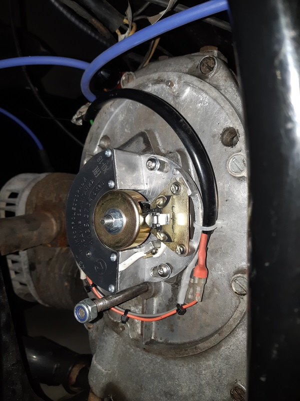

Voilà le module en place, après quelques travaux de préparation (agrandissement des lumières de réglage, "usinage" du gougeon de fixation du carter d'allumage).

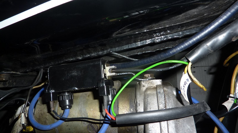

et voici la bobine fixée en place
