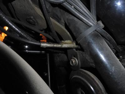

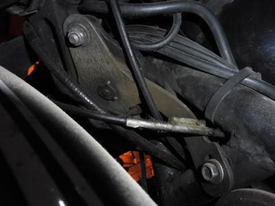

Posté : dim. 16 févr. 2020 17:36
Effectivement y'a un problème, voici ce que j'ai d'origine
Sinon t'as plus qu'à bricoler pour fixer cette pièce, sinon ton frein ne servira à rien
