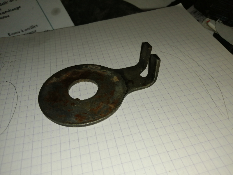

j'ai démonté le frein de direction .
avec une fourche de ce type
et un ensemble comme ça.
mais pour le remontage, je ne voit ou se met la fourche de la pièces (8323)
j'ai rien a glisser dedans .

Et bien moi de mon côté je ne vois pas bien ton image, impossible d’agrandir contrairement à la photo de la fourche, alors le n°8323 ??
Mais je pense avoir compris ton problème, la fourche comme tu dis ne peut aller que sur le châssis, un point fixe, sinon ton frein ne sert à rien.
Et dans mon cas cette pièce est percée et boulonnée sur le cadre

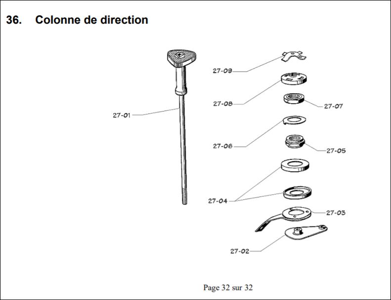

J'ai trouvé autre chose
Deux pièces, 27-02 et 27-03
La 27-02 étant l'écrou doit se fixer sur le cadre
La 27-03 est boulonnée avec le klaxon
Ai-je bien répondu ?

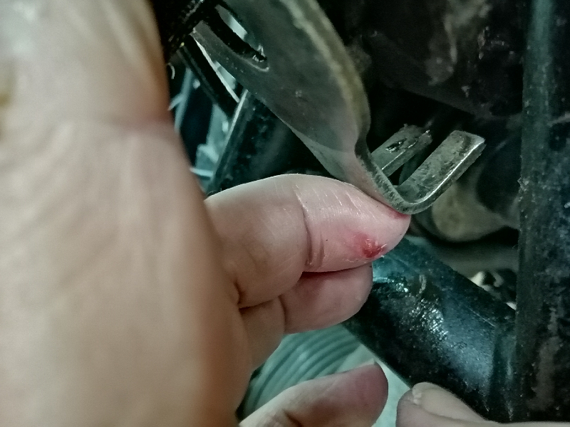

Pourrais-tu faire une photo de ta pièce fourchue et de l'endroit susceptible de recevoir cette pièce

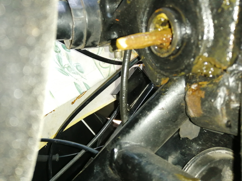

pièce que je nomme de fourchue
vue de dessous (té de fourche inférieur ) avec l'axe fileté du frein de guidon
avec la pièce qui doit êtres maintenu
j'vois pas comment la raccrocher au cadre

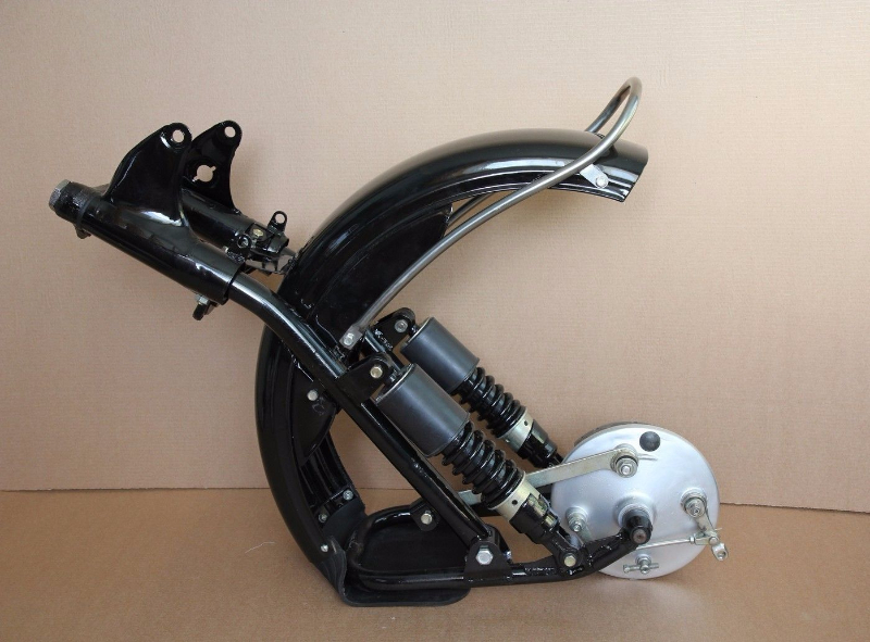

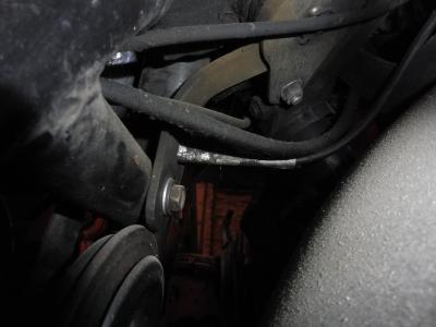

Re: le bonjour du sud de Toulouse
Effectivement y'a un problème, voici ce que j'ai d'origine
Sinon t'as plus qu'à bricoler pour fixer cette pièce, sinon ton frein ne servira à rien
