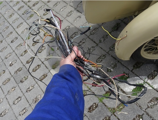

Je suis juste en train de m'arracher les cheveux sur le cablage...marche, marche pas! Masse et compagnie. Pffff pénible ! J ai changé la centrale cligno...ce sont les voyants qui clignotent...les feux ne s allument plus...bref :(
Messages : 5494
Re: Ptit nouveau en Dniepr MT12
Tu débranches tout, tu tires un coup sec et tu colles tout à la déchetterie.
Et pi tu refais tranquillement un faisceau fiable avec du câble de qualité.
http://forum.dnepr-ural.fr/viewtopic.ph ... &start=640

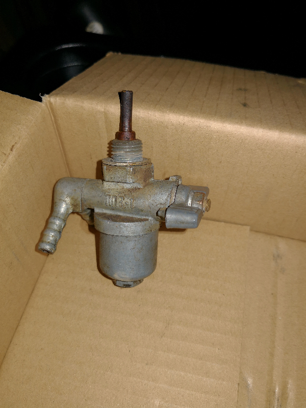

Réservoir démonté et dégraissé...demain je résine pour mettre fin à la rouille !
Par contre, le tuyau supérieur ne bouge pas quand je place le robinet sur reserve...normal ca??
Messages : 5494
Avant la résine et aprés le dégraissage, il faut dérouiller avec l'acide phosphatique.
Le tuyau ne bouge pas. Le robinet permet soit le passage du carburant par le tuyau (position normale), soit à la base de celui-ci (position réserve).
La réserve est donc la différence de niveau entre les deux.
Tout sur le robinet ici:
http://forum.dnepr-ural.fr/viewtopic.ph ... &start=390
Bonne lecture.
