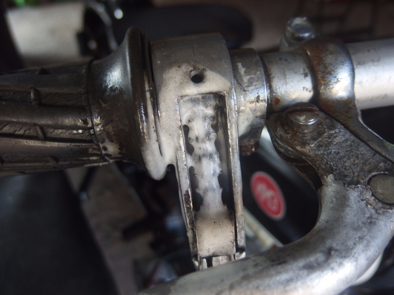

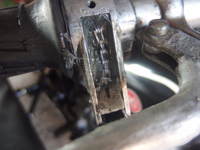

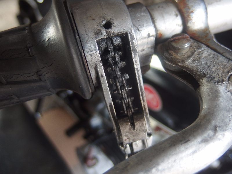

j'ai déja réalisé l'intervention suivant les conseils de patof :? :?
après démontage sur la poignée :
plus de graisse ou ce qu'il en reste :shock: :shock:
un petit coup de mousse active pour enlever le peu de vieille graisse
et hop de la bonne toute neuve : :lol:

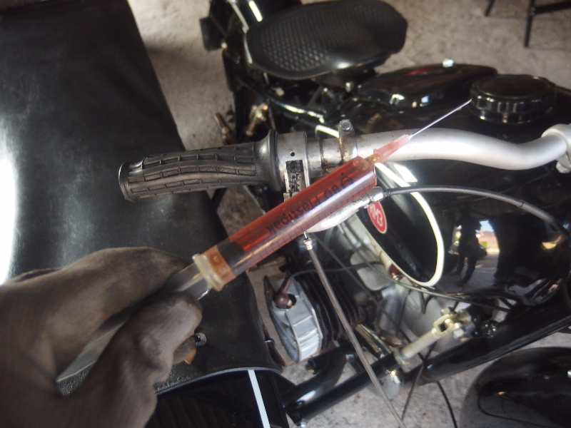

sans oublier la piqouze dans les cables au carbu .....
c'est long , c'est long .... mais ça marche
heureusement que madame travaille dans l'hospitalier . ;)
Un petit essai de 20 minutes hier soir et le résultat est probant :)
la poignée est plus fluide , l’accélération se ressent direct, plus comme la semaine dernière , j'en profite pour pousser c'est nickel
