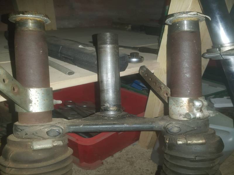

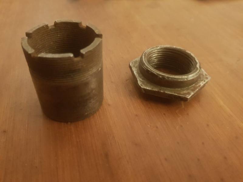

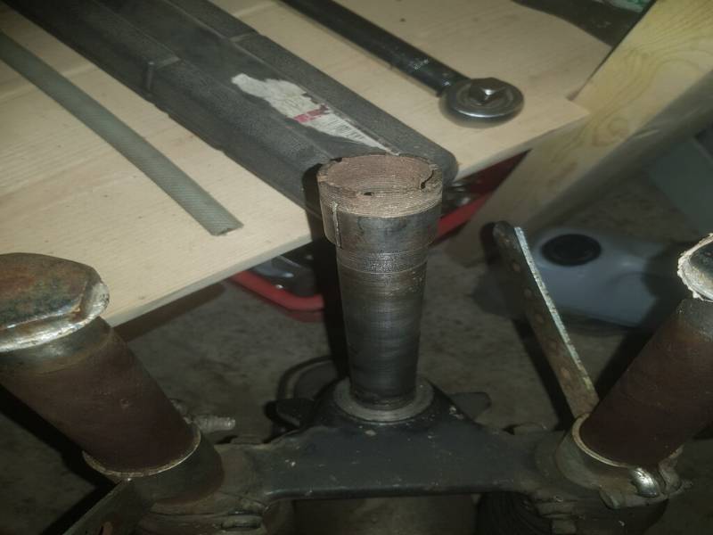

Bonjour, voilà les photos:
La différence entre les 2 montages: le morceau de tube crénelé et fileté à l' intérieur qui sert de serrage pour les cuvettes de bille; montage qu' il y a d' origine sur mon oural et à droite l' écrou hexagonale montage que je trouve sur tous les éclatés que j' ai pu voir:
Té de l' Oural:
Té avec le "fameux" systeme de serrage que j' ai:
Voilà en espérant que ça va fonctionner pour les images.

pour le coup, je ne connais pas ce montage et je serai bien incapable de donner un avis. ceci posé, si tu prends les cotes de tes butées à billes, ne peux tu pas trouver d'équivalence en coniques, chez 123 roulements, par ex ?
Re: Nouveau
Posté : sam. 23 sept. 2023 00:36
tu as 2 épaisseurs possibles en 30 x 51: 9 ou 15mm
roulement conique 30 /51/ 9
