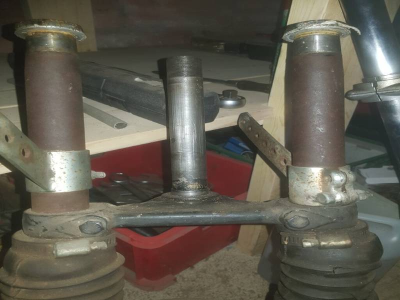

Bonjour Tartempion pourrais tu m' en dire plus sur ces BV 6204 et MT804? Différence entre Oural et Dniepr ou pas de rapport?
Sinon quelqu' un aurait il eu une colonne de direction sur oural avec des dimensions "bizard"??
Je m' explique; sur l' axe de mon Té de direction j' ai un montage avec cuvette et bille et j' aurai voulu monter des roulements coniques, lorsque je regarde, je ne trouve exclusivement une taille en 34X51 ce qui correspond bien à un Té de dniepr avec en haut un serrage par un ecrou hexagonal référencé; 7208313.
Par contre sur mon oural l' emplacement dans le cadre est bien en 51 mais le bas du Té de fourche lui est en 30 et le serrage en haut est fait par une sorte de morceau de tube fileté à l' interieur pour se serrer sur le Té et crénelé sur le haut pour pouvoir serrer.
Est ce le montage normal Oural ou une modife bizard si c' est le montage normal on ne peut pas mettre de conique sur nos direction du coup.
En regardant sur les eclatés d' Henriksson je ne vois systématiquement que le montage à ecrou hexagonal peut importe le modele ou année Dniepr ou Oural.

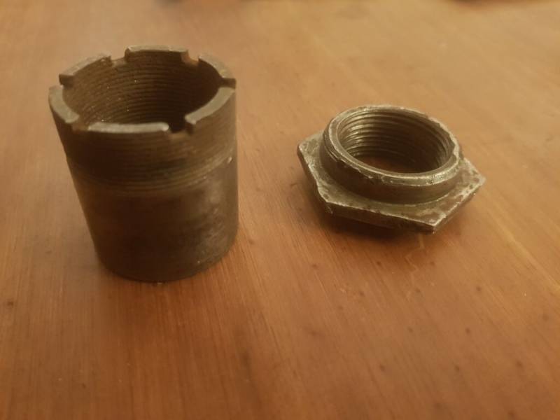

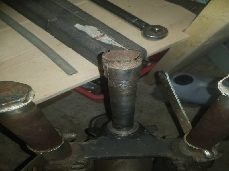

Bonjour, voilà les photos:
La différence entre les 2 montages: le morceau de tube crénelé et fileté à l' intérieur qui sert de serrage pour les cuvettes de bille; montage qu' il y a d' origine sur mon oural et à droite l' écrou hexagonale montage que je trouve sur tous les éclatés que j' ai pu voir:
Té de l' Oural:
Té avec le "fameux" systeme de serrage que j' ai:
Voilà en espérant que ça va fonctionner pour les images.

pour le coup, je ne connais pas ce montage et je serai bien incapable de donner un avis. ceci posé, si tu prends les cotes de tes butées à billes, ne peux tu pas trouver d'équivalence en coniques, chez 123 roulements, par ex ?
Re: Nouveau
tu as 2 épaisseurs possibles en 30 x 51: 9 ou 15mm
roulement conique 30 /51/ 9
