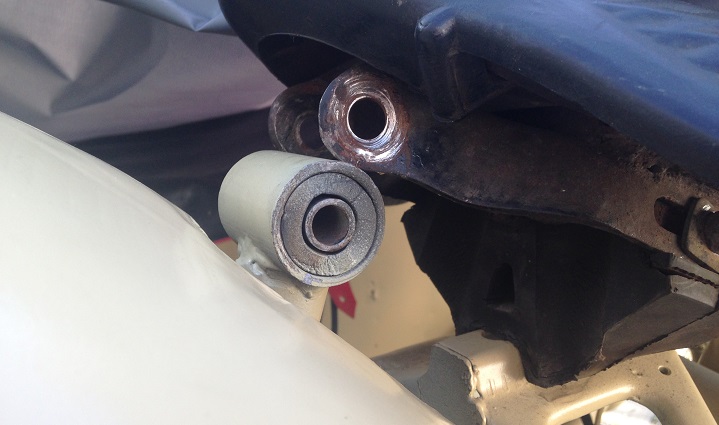

Voici une photo du support de selle de mon MT12. C'est bien un silent-bloc.
Je prendrai les dimensions et chercherai chez Paulstra. Ca devrait se trouver en bonne qualité pour 2 francs six sous!

merci pour la photo , je vois pour commander ça ,
