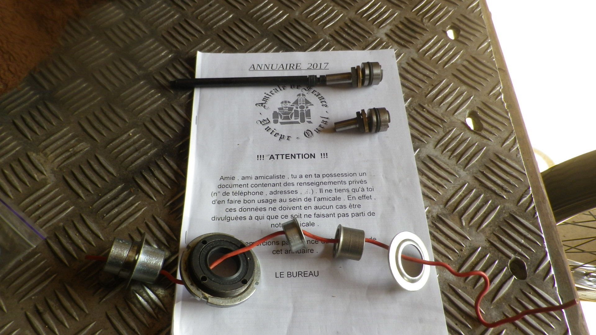

bonjours a tous , je continu gentiment le nettoyage et la peinture en attendant mes pieces , j'ai demonté mes roulements de roues pour voir le dégat , voici mes roues Image et ce que je trouve sur les 3 Image , ya du bricolage bidouille la dedans ...... le systeme avec le tube est bien foutu maintenant faut faire les courses pour remplacer ce qui ne va pas , la je demande votre aide , j'ai trouver ça pour verifier Image manque le 3459 et le 3461K pour le joint spy
je peux deja remplacer par ce joint http://www.oldtimergarage.eu/catalog/pr ... ts_id=4639 mais il en faut 1 de chaque coté ? merci
Messages : 863
Re: restauration de ma M72
juste une question :?: les rlx ne sont'ils pas comme sur Dnepr ou Ural 6204 ou 30204 A :?:
j'ai ça dans mes etageres (en double pieces du bas) suite erreur de commande pas le bon filetage pour mes roues Ural
