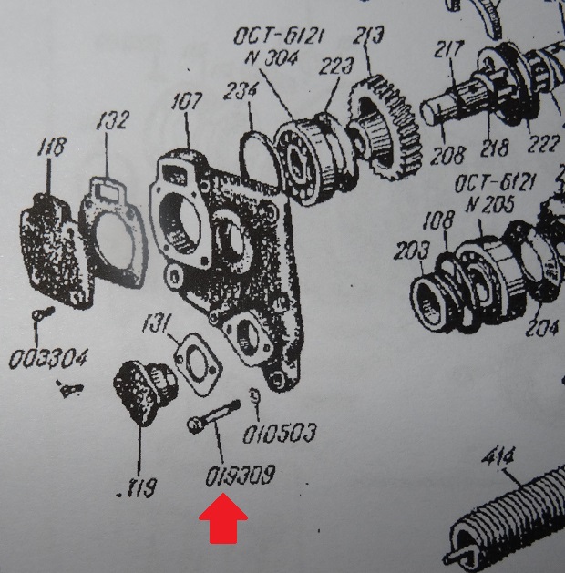

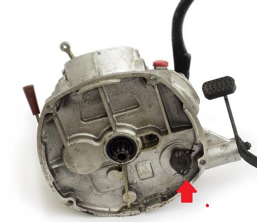

Dans un site Allemand un gars parle du même problème. Exactement les même symptomes. Il a aussi pensé au moteur et essayé deux trois trucs sans succés. Boîte démonté, le moteur tournait, la boite et le kick marchaient trés bien et il devenait fou!
http://www.ural-dnepr.net/wbb3/index.ph ... post479714
Un autre a eu le même problème mais avait trouvé l'origine. La panne était une des vis du couvercle du ressort de l'arbre du kick qui était déserrée et qui venait appuyer sur la roue d'inertie.
Hum, ça sonne plausible cette histoire et cela expliquerait pourquoi cela est arrivé en kickant et pourquoi la boîte tourne en débrayant.
Fixation ressort.jpg (183.89 Kio) Vu 17698 fois
Fixation ressort 02.jpg (64.15 Kio) Vu 17695 fois
Votre avis?

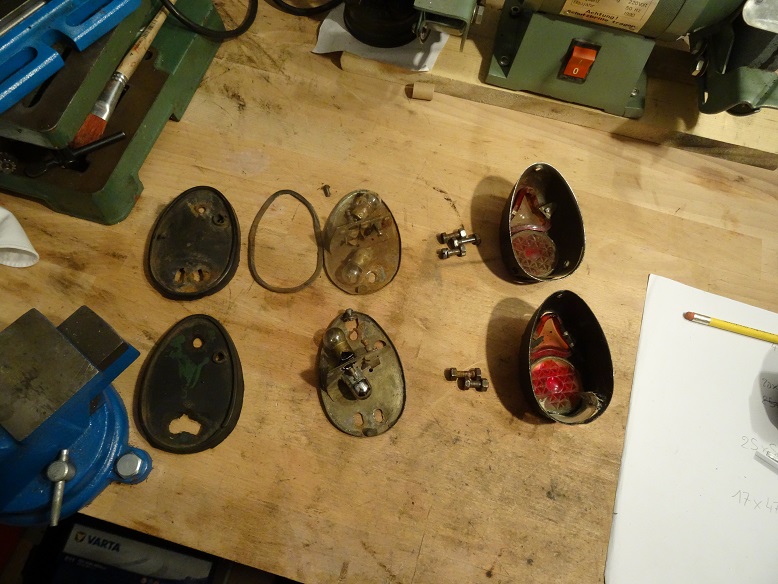

Tout est rouillé et crado. Je n'attendais pas autre chose. Les ampoules Ukrainiennes sont mortes (mais on ne leur en veut pas :mrgreen: )
Dedans, ça a été plus ou moins bricolé et .....collé! :lol:
Les gros joints ne sont pas beau mais encore trés souples. Ils vont donc continuer la route.

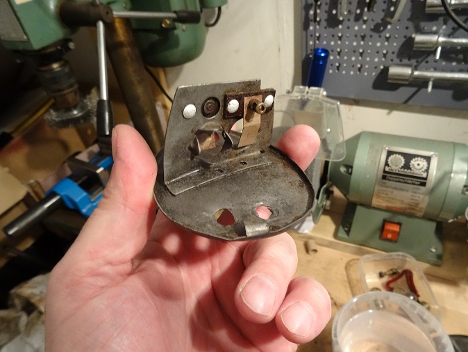

Il manquait une agrafe de maintien. On va retailler ça dans un éclisse zinguée de meuble IKEA (il n'y a pas que les Ukrainiens qui bricolent avec les moyens du bord! :lol: )
Feux arrières 06.jpg (357.28 Kio) Vu 17666 fois

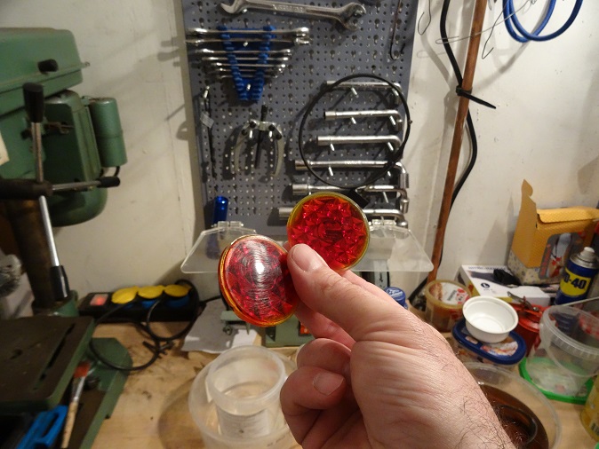

Les cata..., katha...., quatadio.... enfin bref les réflecteurs sont en verre! :shock: Trop beau! Je vais leur refaire de beaux cerclages.
Feux arrières 08.jpg (166.09 Kio) Vu 17642 fois

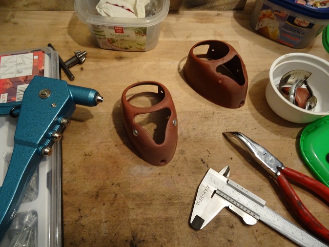

Rivetage des agrafes.
Feux arrières11.jpg (173.33 Kio) Vu 17627 fois
Et deuxième couche d'apprêt
Feux arrières10.jpg (171.52 Kio) Vu 17627 fois

Pour ton problème:
- Quant ton kick ne veut plus descendre, maintient une pression dessus et appuis sur l'embrayage, si ton kick ce débloque c'est de ta boite et que tes disques d'embrayages sont OK. La panne ce situe donc ou dans le moteur ou dans le volant moteur.
- Tu peux alors démonter tes deux bougies, passer une vitesse et pousser ton side. Si tout tourne bien sans accoue et sans bruit et que tu entend bien tes pistons, cela voudras dire que ton moteur est bon et que ton volant moteur ou que le support du tendeur du ressort du kick est peut être bien dévissé.
Logiquement le vilebrequin et le volant moteur ne doit pas avoir de jeux latéral mais avec les roulements Russe, tout est possible et on arrive a avoir des pannes de ce type (les vis têtes fraisées de volant moteur frotte sur le support ressort par moment ou sous certaines contraintes). Il arrive aussi que le volant moteur ce dévisse mais c'est assez bruyant.
Si tu démontes la boite, regardes si tu vois des copeaux et de endroit ou il y aurais des frottement, contrôles le serrage de toutes tes vis et vérifies que ton vilebrequin n'ai pas de jeux latéral.
En restaurent mon bobber j'avais remplacé les vis de l'embrayage par des plus grosses en TFCHC mais je n'avais pas assez fraisé la plaque de l'embrayage et une des vis bloquais. J'arrivais même pas a faire un tour de vilebrequin. :roll:
Bonne chance ;)
