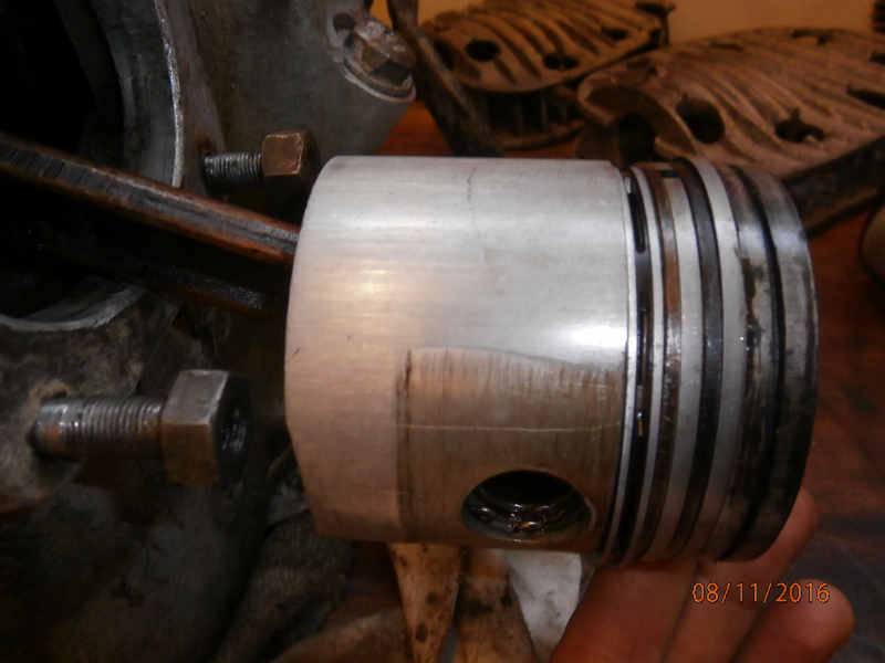

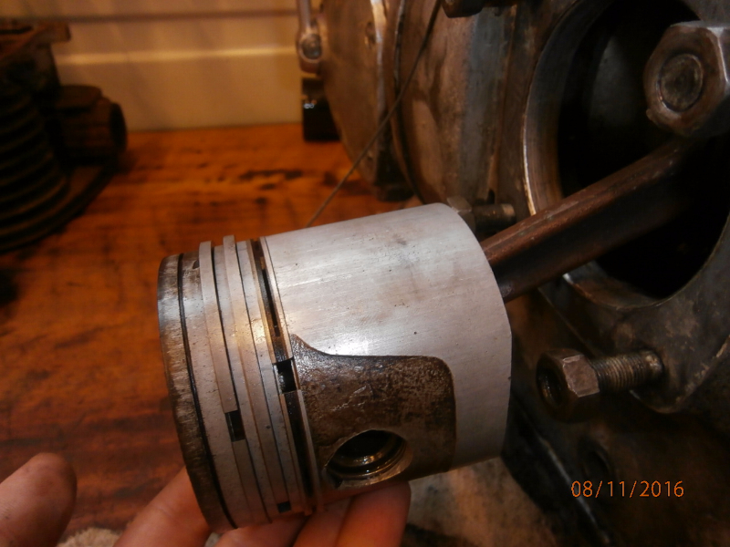

Il y a de grande probabilité qu'un piston est finit ça vie sur ta culasse. Il on dut changer le piston la chambre et garder la culasse. Il ce peut que ce soit de reste du piston HS. J'ai eu le même cas sur mon bobber ou j'ai trouvé une poignée complète de débris de piston.
Pour moi il y a pas lieu de s'inquiéter, il faut finir de tout démonter et de contrôler les bielles et les pistons.
Jolie bouleau.
Jolie bouleau.

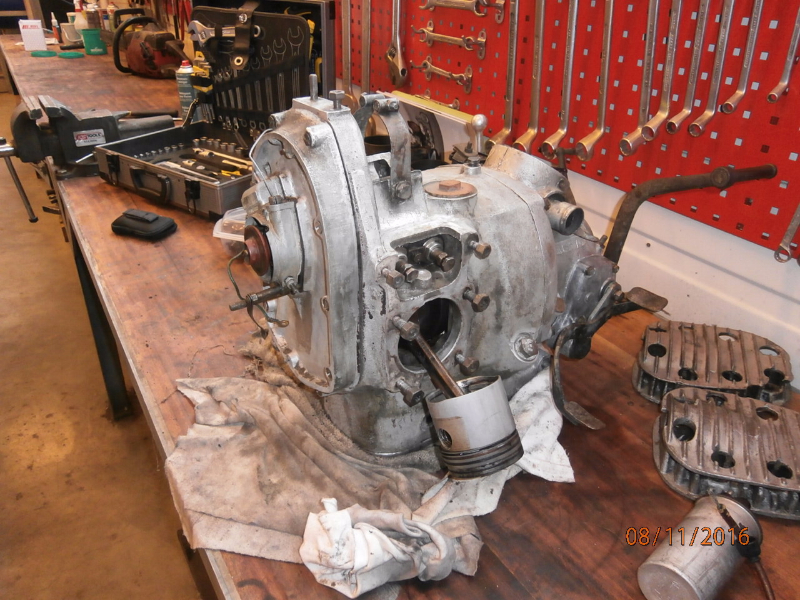

la suite du démontage....
- PB080003.JPG (466.07 Kio) Vu 5582 fois
- PB080002.JPG (441.27 Kio) Vu 5582 fois
- PB080001.JPG (623.44 Kio) Vu 5582 fois

Super l'établi géant avec le panneau mural pour les outils !

Oui mais c'est pas le miens, ce serrait Noël tous les joursLilian a écrit :Super l'établi géant avec le panneau mural pour les outils !

Trés bon deal en effet.
Mon atelier fait 1,5m² tout compris.

Moi qui trouve que mon atelier garage de 25m2 trop petit

Plus il y'a de place, plus on remplit.
J'ai donc un atelier de 1,5m2 (débarras sous l'escalier). Il est petit mais....courageux.
Un stock de pieces pour mon camion à 4km de chez moi.
Le camion ( et une roulante M38) dans une grange à ...40km.
C'est pénible mais on fait comme on peut.
25m2 serait pour moi le Wahala!

En effet mais comme tu dis, plus y a de la place plus c'est rempli ! D'ailleurs je vaid créer un post ou chacun peut "présenter" son atelier.
