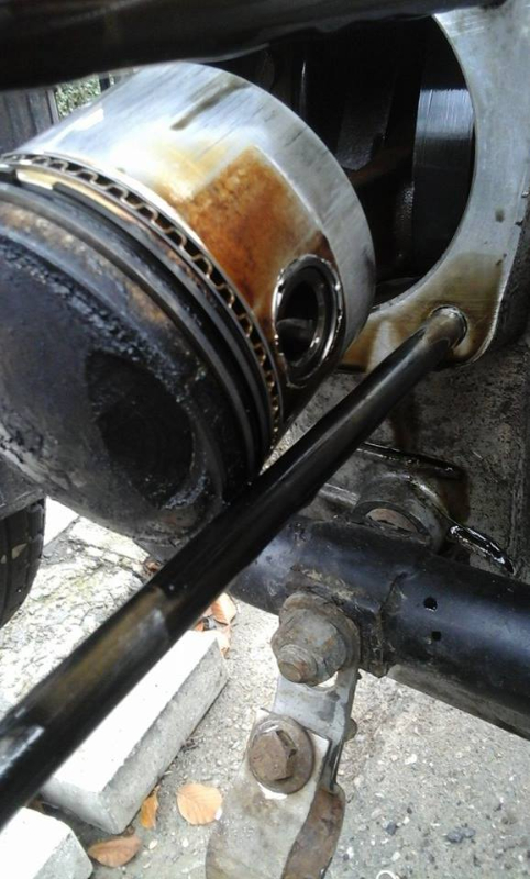

le cylindre gauche qui fumait un peu j'ai trouvé la cause. le clips du piston touchait le cylindre donc y a une bonne griffe de 0.40 mm de profondeur au moins d'après mes mesure :o
sinon il avait une cote de 77.90 mm et une ovalisation de +0.5 mm et environ pareil pour l'autre coté
donc se sera nouveau pistons et cylindres :)

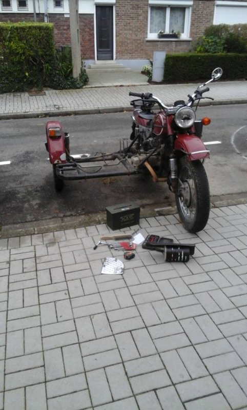

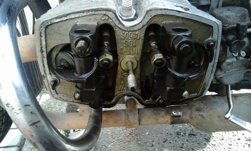

voici quelque photo, j'en ferai plus au remontage, j't'attend de recevoir mes pièces.

sur la deuxième photo vous voyez le piston déformé par le clips et c'est la qu'il a griffé l' intérieur du cylindre

J'adore l'atelier mécanique à ciel ouvert!
Ben du coup Chantal va avoir droit à une paire de poumons neufs...
