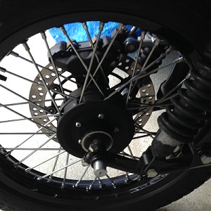

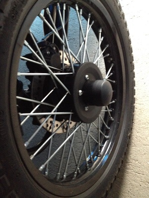

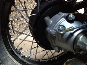

Merci jpa d'avoir posé la question !
j'ai eu le tort de regarder de façon trop superficielle mais en résumé , en ce qui concerne mon modèle 2015 , il s'agit :
- roue de secours + roue de side + roue AV : petit moyeu et rayons longs
- roue AR : grand moyeu et rayons courts
en image :
roue AR :
Roue AR (2).JPG (59.72 Kio) Vu 4509 fois
roue AV :
Roue AV - Copie.JPG (62.92 Kio) Vu 4509 fois
roue side :
Roue side - Copie.JPG (77.28 Kio) Vu 4509 fois
y a t il une logique dans tout ça ??

Merci pour les photos je comprends mieux :roll:
La logique dans cette histoire est que la roue de secours porte bien son nom avec restriction de vitesse en utilisation sur AR vu les rayons longs :!: sans doute plus tendance a se desserrer et plus fragile si grande vitesse et l'effort demandé sur roue motrice
les rayons de la roue AR montée usine étant plus courts supportent mieux les efforts de cette roue motrice.
l'avantage avec cette roue de secours tu peut l'utiliser sur tous les postes :P
Enfin en utilisation sur roue AR la prudence est de se rendre au garage le plus proche ou rentrer pour reparer a allure modéree

jpa a écrit : les rayons de la roue AR montée usine étant plus courts supportent mieux les efforts de cette roue motrice.
Et bien voilà JP a tout compris.
