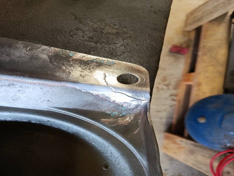

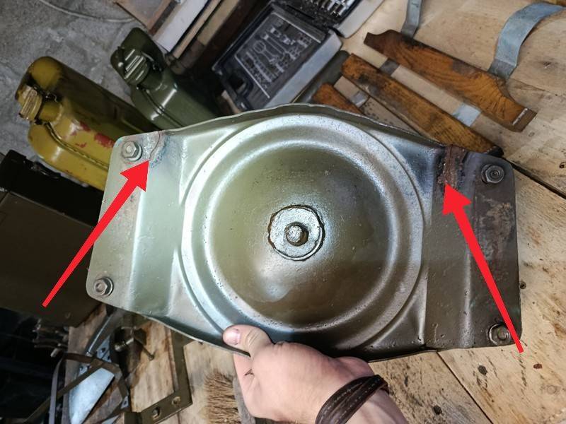

Les traditionnelles criques sur le support de roue Dnepr.
Le support Ural est en tôle plus épaisse.

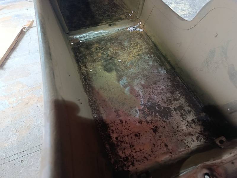

Cet après-midi je traité le fond de caisse je posterai des photos ce soir.

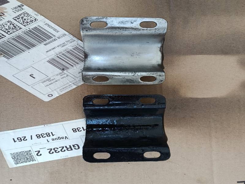

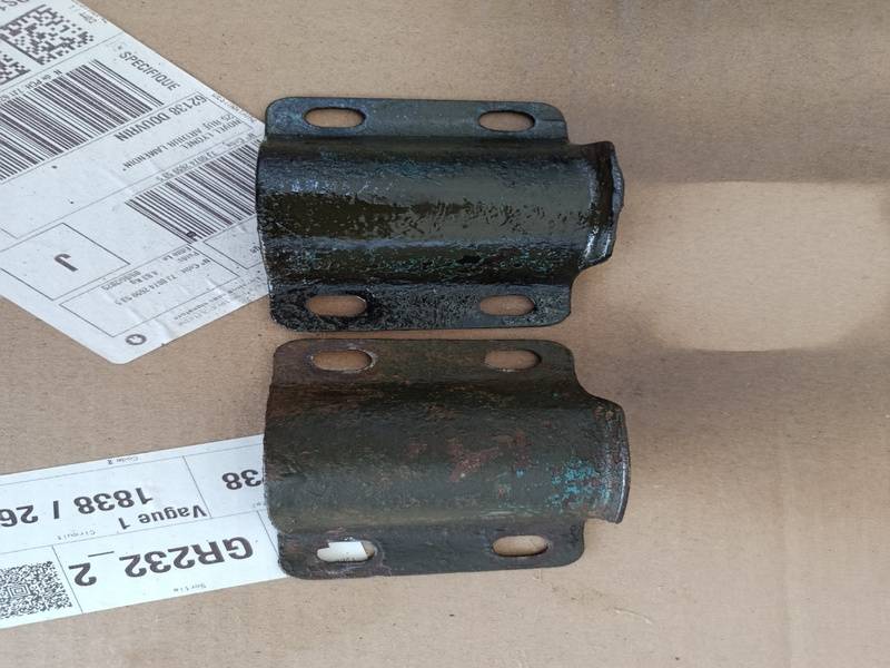

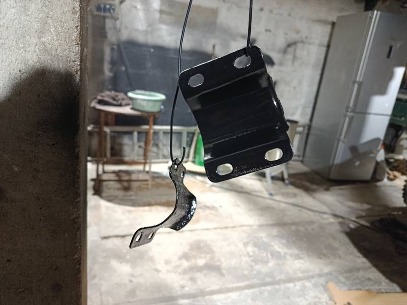

En attendant aujourd'hui, quelques contretemps j'ai donc fait des tests de peinture sur les fixations avant du panier au châssis et dégraissage des accessoires du panier.
J'ai testé le primer anti rouille, le plus sombre et le plus luisant c'est avec primer.

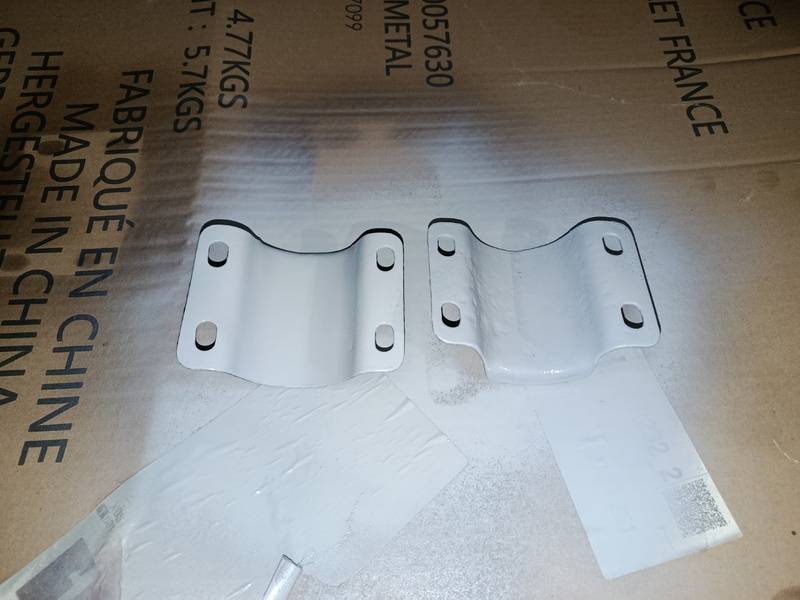

Ensuite couche de primer :
Puis couche de noir metalique avant anti-gravillons:

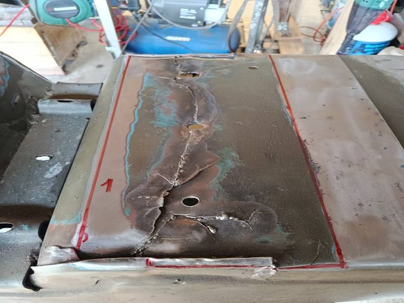

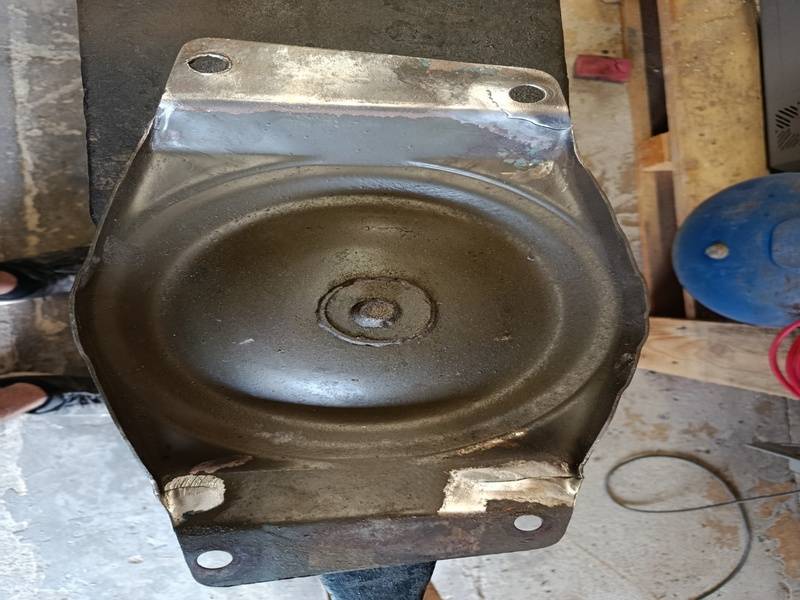

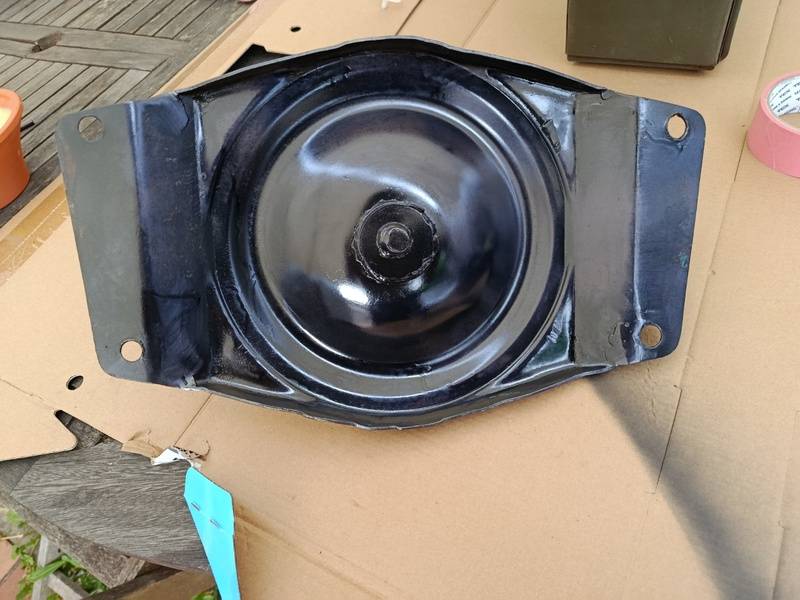

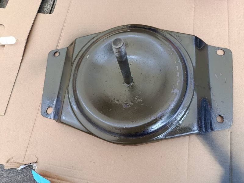

Aujourd'hui j'ai presque terminé le nettoyage/peinture/vernis des accessoires sur le side, j'ai aussi réparé le support de roue de secours.
Actuellement zingué, peinture noir demain (sur le dessous) ensuite vernis de protection.

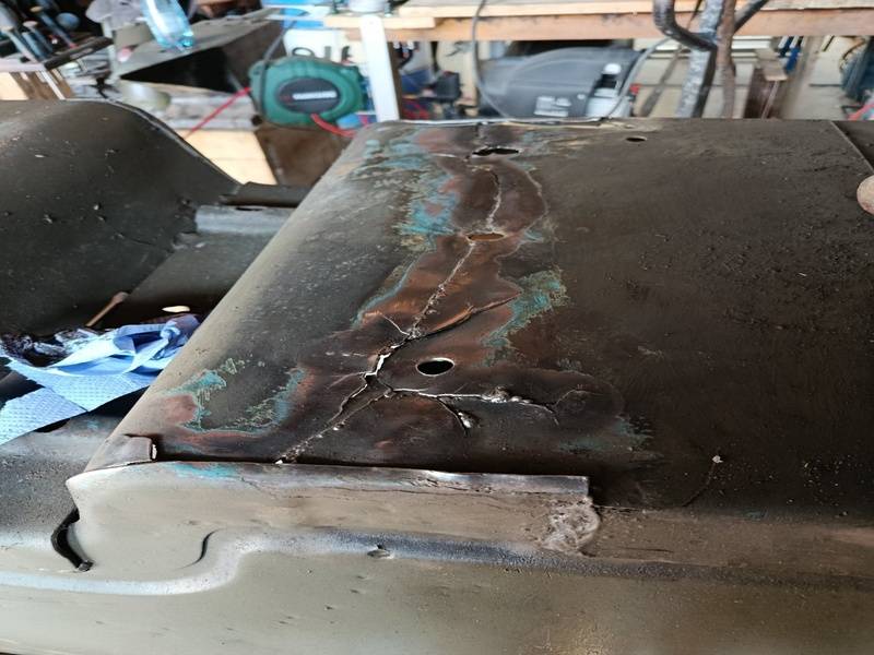

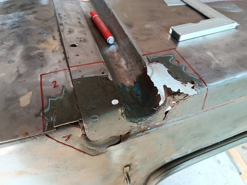

Puis je me suis attaqué au panier en lui même !
J'ai ciblé les zones à découper, je m'y attaque lundi normalement !
