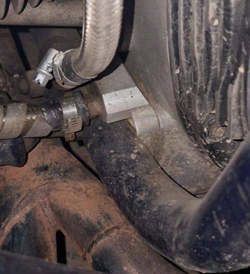

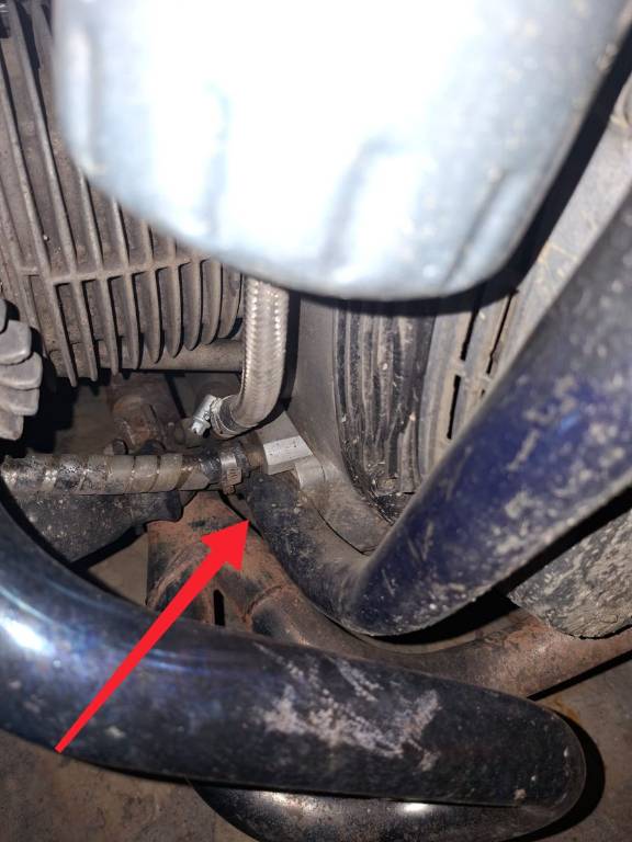

Higgins30 a écrit : mer. 19 nov. 2025 08:32 Un copain qui a monté un moteur BMW dans sa Dnepr a fabriqué une très jolie pièce qui permet de déporter le filtre. Je te ferai une photo à la prochaine occasion.
Voici les photos de l'adaptation filtre à huile déporté sur la MT16 de mon collègue équipée elle aussi d'un moteur BMW.
Il n'y a vraiment pas beaucoup de place mais c'est faisable, c'est du joli travail.

po Bula, si tu as besoin d'info ou d'aide sur ton moteur, je connais pas mal, les moulins des series 5, 6 et debut des 7 ;)
po higgins : il ne manque plus que les plans et tu feras un heureux :mrgreen:
N'empeches que l'idée :idea: de déporter les banjos, et de repiquer l'arrivée et le depart a l'interieur du cartouche
du filtre :ugeek: , c'est vraiment top

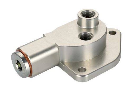

Sinon il y a ce kit tout fait mais gaffe en TT c'est très près du sol.
https://www.motoren-israel.com/2V-Boxer ... r::16.html

Bonjour, y a-t-il des retours sur l'offre de Motoren-Israel :?:
Un copain a monté un système de filtre externe sur son side Dnepr à moteur BM :) , mais il a du légèrement forcer le cadre pour rentrer son système :( . De plus, il a dû enlever le moteur avant de mettre son système, puis rentrer le moteur après :? :? . J'hésite à réaliser cela.

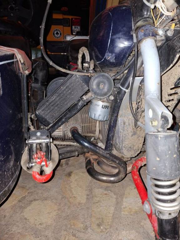

Chose promise, chose due...
Mais il reste à finir l'électricité du panier, la pose du nez de cochon, etc... ;)
Cela donne malgré tout un aperçu de ce qu'il devrait être, à savoir une belle machine... :D

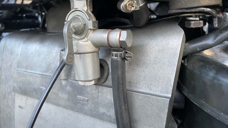

Le diable est dans les détails:
Ici par exemple, la cuve du robinet du réservoir venait buter contre le carter haut-moteur, donc on a fait un trou au point d'impact et on a fermé celui-ci avec un bouchon en caoutchouc, ce qui absorbe en partie les vibrations...
Voila, à suivre avec les essais des assises panier/moto et dossier panier chauffants... ;)
