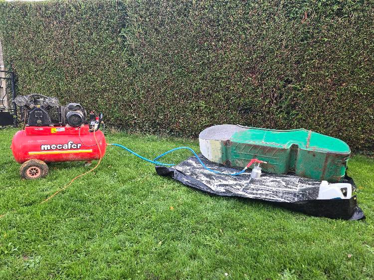

Pourquoi toute cette rouille ? Le panier a été mal stocké pendant pas mal d'années...

Ce week-end reprise du sablage de pièces diverses et du panier.
J'avais bien acheté le produit pour bouffer la peinture mais il est à appliquer a partir de 15 degres... et j'avais 0°C dehors...
Par contre j'ai investi dans un pistolet sableur a 10 euros, avec une petite réserve de sable!! Ca change la vie!!!
Bien plus pratique que la sableuse 40L que j'avais acheté !!
Une pause rapide pour recharger le réservoir de temps en temps, si ca se bouffe, suffit de secouer et c'est reparti. Au final, maintenant je fais des pauses pour ne pas faire fonctionner le compresseur des heures non stop mais sinon je peux sabler en continu!
Bien plus simple comme ca!!
Et ce soir, j'ai suivi vos conseil et application de fertan sur toutes les pièces decapées à nue.
Cest marrant ca noirci super vite même si il n'y a plus de rouille.
A priori, a laisser agir 24 à 48h puis rincer. Après on peux laisser la pièce tel qu'elle plusieurs semaines voir moi avant peinture.
Voilà pour les avancées du weekend😉
Messages : 5458
Re: Nouveau Normand!
Le Fertan devient noir avec une odeur de cerise fermentée. De la rouille peut réapparaître en surface mais il s'agit des restes dégagés des pores par le produit. Un chiffon humide et c'est réglé.
