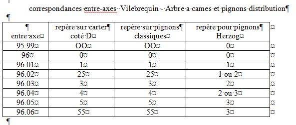

réponse ! il faut se rendre sur le coté D du carter moteur, sous la pate D de la dynamo, pour trouver
un repère caractérisant l'entraxe des 2 arbres après l'usinage . Dans mon cas, c'est un 8 couché (infini pour les matheux,
lemniscape pour les mystiques ou les religieux).
Alors si l'on reprend ce que je pense avoir compris de ces usinages, la distance entre le vilebrequin et l'arbre a came,
après usinage, était mesuré, puis on gravait sur le carter, sous la pate de la dynamo, la symbole correspondant
à la cote trouvée. Ceci permettait d' appairer les pignons de distrib. Enfin, c'est ma compréhension de l'histoire
pignons et reperes.JPG (39.59 Kio) Vu 4700 fois
Le symbole infini donne une distance de 95.99 entre les axes, et devrait donner des pignons de distrib repères 0
et non 5. :twisted: Damned, enfer et putréfaction je suis fait comme un rat, :twisted: les pignons seront à changer.

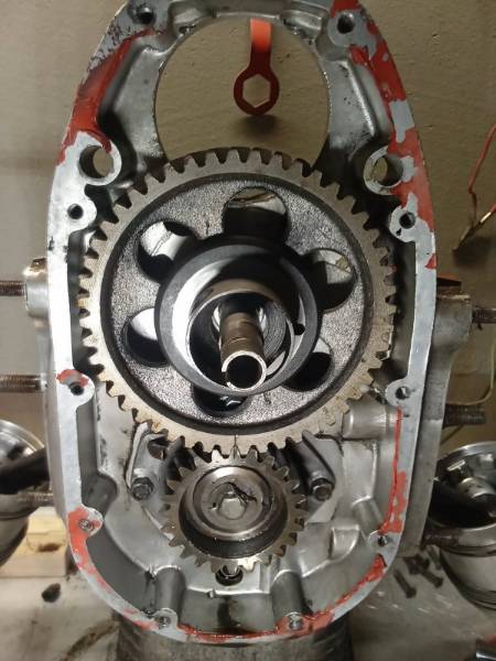

2eme examen : je vous place la photo pour que vous cherchiez l'erreur ... Si vous voyez, dites
moi ce qui cloche ... A vous de bosser !
[/quote]
Manquerait t'y pas un p'tit teton pour faire tourner le r'niflard?

Cambouis a écrit : ven. 8 mars 2024 11:13 Manquerait t'y pas un p'tit teton pour faire tourner le r'niflard?
Effectivement y dit y avoir un entrainement quelque part
Depose vilo 10b.jpg (73.24 Kio) Vu 4682 fois

Bravo a ceux qui ont trouvé ! Effectivement, il manque le pion (toc) d'entrainement sur le pignon d' AAC.
Ce qui fait que le chapeau ajouré spécial "reniflard" ne tournait que quand il devait avoir envie.
Sur la partie en regard de ce pignon, il y a des traces discontinues ................de frottement

Bonsoir Jifou, alors ça pour le coup je trouve que c' est plus important; parce que si tu ne permets pas aux gaz de sortir, surtout sur un bicylindre boxer, ça peut te mettre le bas moteur en pression et aller jusqu' a te sortir un joint ou au moins une fuite d' huile pour évacuer le trop de pression!!

Je suis bien d'accord, sans téton, pas d'échappement des surpressions du carter, donc danger. Donc, il sera obligatoirement à remettre.
