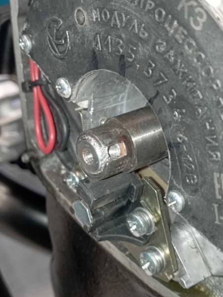

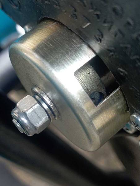

Re: Une Dnepr Bretonne
Non non pas de jeux sur l'arbre à cames .
En réalité on le voit qu'à la fin de la vidéo il y a plus ou moin d'avance en fonction de l'humeur du jeux estimation + - 7°

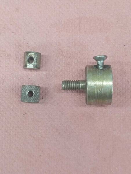

Bienvenue au club, j'ai eu exactement la même histoire sur ma Dnepr.
C'est un bon système mais qui une fois de plus n'a pas été mis au point jusqu'au bout.
Il y a deux problèmes dans ce montage.
Le pion qui va dans l'arbre à cames est d'un diamètre trop petit et la vis à tête fraisée ne porte pas correctement et elle a tendance à se e dévisser.
Il faut :
Refaire le pion qui va dans l'arbre à cames d'un diamètre plus grand (stub 10 mm molleté)
Remplacer la vis fraisée en cochonium par une vis de qualité et retoucher le diamètre de la tête pour qu'elle porte bien dans le fraisage.
Monter le tout au frein filet faible.
Depuis ça ne bouge plus.
Il faut :
idem, j'ai déjà eu le même problème que toi @ivaou
, alors j'ai pas changé le pion mais changé la vis par une meilleure qualité (avec une bonne portée) pour bien serrer et j'ai mis aussi du frein filet, ça bouge plus.

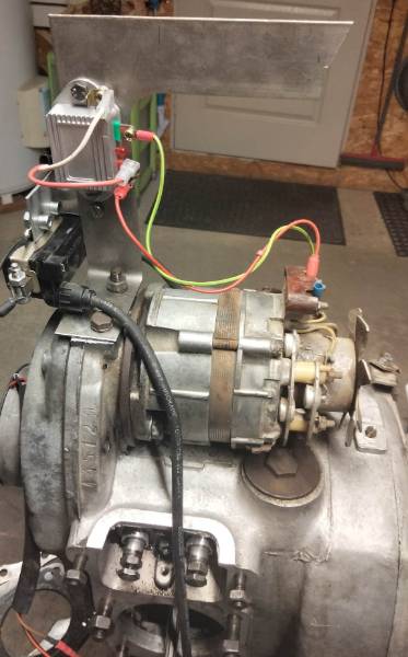

Vous aviez un problème de consommation aussi ?
Bon d'une
Il va falloir que je vous face de belles photos ( j'adore les belles photos) je me suis laissé aller.
Je vais redémonter car oui le jeu ne me plaisait pas de trop.
De deux il y a un endroit où l'on peut mettre des vidéos que l'on trouve sympathique sur le forum .
De trois je suis toujours sur mon bâti moteur
On voit le régulateur chinois
J vais prévoir une petite nourrisse sur ce même bâti.
Il me reste à mètre un voltmètre / Ampèremètre (qui est en commande ) pour bien tester le petit régulateur et surveiller l'alternateur par la même occasion et interrupteur pour arrêter le tout.
Je suis pas obligée de faire tout ça mais ça m'amuse.

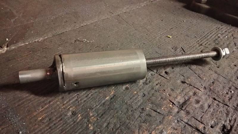

Je me suis bricolé un arrache axe de piston .
Il fonctionne avec une visseuse, 2 petites soudure et une peinture
et il sera top .
C'est propre ton montage
et tu as une génératrice de 12 volts c'est quand même bien d'avoir 150 watts
Concernant le montage/démontage des pistons, généralement l'axe est monté serré dans les pistons et libre dans le pied de bielle, je suppose que c'est pour ça que tu t'es fait cet outil.
En chauffant le piston au pistolet électrique à environ 50 degrés, tu peux rentrer l'axe à la main très facilement, ça me paraît plus mécanique mais ce n'est que mon avis.
Pour poster des vidéos sympas tu ouvres cette page et tu cliques sur "forum amicale...."
Puis tu vas tout en bas sur la rubrique " cinéma d'art et d'essai"
@ivaou, non je n'avais pas une consommation plus élevée, ça me parait bizarre ta conso à 17l, je tourne plutôt à 9l de mémoire. Tu as quoi comme carbu, des k68 ?
perso j'ai une dynamo 6v, chance que tu as d'être en alternateur et 150w effectivement. J'ai acheté un moteur de 650 ural monté avec un alternateur, pas encore eu le temps de le refaire complètement et de le monter dans la bête
pour l'extraction des axes de piston, je rejoins le camarade ci-dessus, pas besoin de forcer de trop normalement
