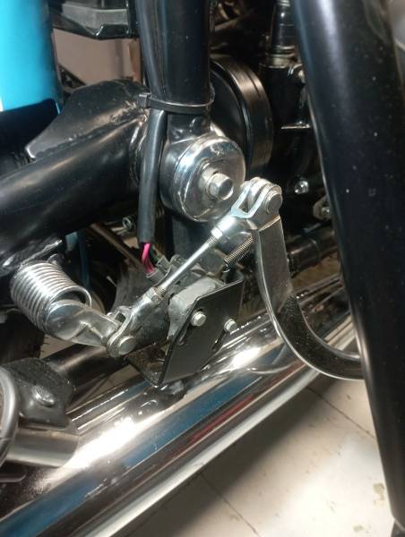

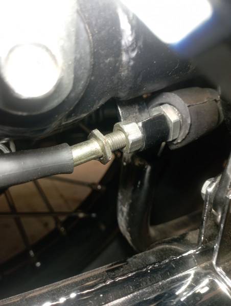

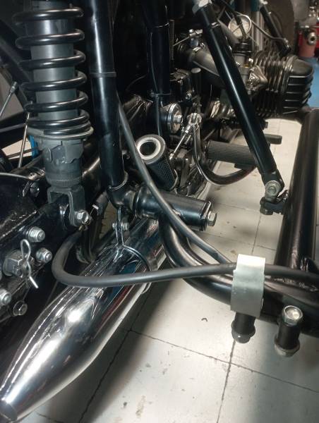

Sur ma MT10, il n'y avait pas de commandes de frein pour le panier mais le panier était équipé d'un système de frein j'ai donc soudé une petite patte sous le bras oscillant.
J'ai rallongé la goupille et installé un câble adapté.
Le câble est tiré par la même chappe que la tige de frein arrière.
Une fois l'ensemble bien réglé ça rajoute quand même du freinage.

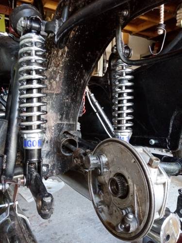

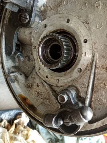

En attendant l'arrivée du fameux joint destiné à faire l'étanchéité du pont arrière, cet après midi je me suis fait plaisir en changeant mes amortisseurs tout couïneux par des Hagon tous neufs ! Ca m'évitera d'aller tout droit dans les virages à droite.

Re: Gastin du 44 en MT09
Les Hagons font bien le travail, pour le joint, de mémoire il existe une version en VITON chez MOTO-BOXER (info Popov1100)

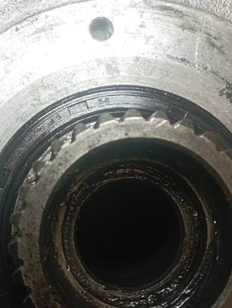

Pour le joint de pont il y a mieux.
Sur les Ural il faut faire une modif mais sur Dnepr on peut monter un vrai joint spi sans aucune modification. Il faut acheter un joint spi double lèvres
dimensions 45 - 58 -7
Ensuite il faut découper la partie "joint spi 'de l'ancien joint d'origine pour garder l'epaisseur du caoutchouc.
Sur la photo en haut le joint découpé en bas un joint neuf pour comparer.
Attention à bien positionner le trou pour le le drain vers le bas en cas de fuite.

Pas forcément besoin de viton, l'huile de pont ne monte pas à 120 degré mais un double lèvres c'est mieux 😉
