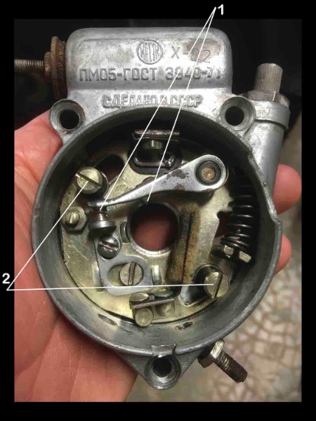

Je suis actuellement dans le réglage de l'allumage. Car je n'ai pas d'allumage sur le cylindre de gauche. J'ai testé l'étincelle de la bougie, la compression etc... mais jamais encore l'allumage donc j'y suis.
Je suis les infos sur le forum Est-Motorcycle aussi mais le forum se concentre surtout en Ural même si je trouve de supers infos et des personnes très sympathiques qui aident volontiers. Je pense peut être trouver ici des personnes plus proches de mes recherches.
J'ai remplacé les pieces défectueuses et j'aimerais être guidé précisément dans les choses à faire.
Je commence par régler l'écartement des rupteurs à 0,4. Ce réglage se fait dans la position ou l'arbre pousse le levier en haut au max (1 sur la photo), ou lorsque le plateau est au max tourné à gauche ? (2).
IMG_1965 copie2.jpg (75.78 Kio) Vu 6493 fois

bonjour. sans vouloir faire le savon (de marseille), non savant, il te manque ce qu'il y a au milieu, cad le bout de l'arbre a came :oops:
Le reglage ne peut se faire que quand ton allumeur est installé sur la machine.
Une fois installé sur le moteur, il y a 2 positions a consider
1 - si ton linguet en bakélite (le 1 à droite) est en face d'une came --> tes rupteurs doivent avoir un écartement de 0,4 mm (en général). Certains mettre 0,.35 . Mais pour moi, ce ,n'est pas judicieux sur des rupteurs neufs (car le linguet bakélite s'use rapidement et le heu devient 0.35 au bout d'une centaine de km).
2 - si tu n'es pas en face d'une came --> tes rupteurs doivent se toucher.
Ceci est le 1er reglage, appelé "ecartement des rupteurs".
:) Apres il faudra voir pour le reglage de l'avance, mais ça, c'est pour après
A +

Bonjour, merci beaucoup c'est très clair. C'est bien ce que j'ai fait jusqu'ici. J'ai bien fais ce montage sur le moteur et pas dans la main, mais je n'avais que ça comme photo pour le moment pour poster. C'est bien de le préciser.
Merci à toi et a bientôt

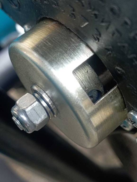

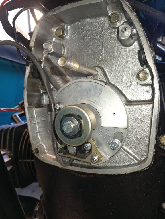

Salut à tous, sur le latéral c'est ce système d'avance manuel, le doigt d'allumeur, la tête de delco etc tout s'use rapidement et prend du jeu, rien à voir avec le montage simple des MT11 ou 650 Ural malheureusement.
IMG_20250323_094348 (1).jpg (51.78 Kio) Vu 4579 fois
Je me suis retrouvé dans le même cas puisque bizarrement j'avais ce montage sur ma MT10.
Pour le montage de l'allumage SOVEK, il faut juste refaire le pion qui va dans l'aac car celui d'origine est trop petit.
Et améliorer le fraisage pour bien faire porter la vis de maintien sinon le rotor prend du jeu, il se dérègle et c'est la panne.
Pour le réglage c'est l'allumage le plus simple à régler de la planète.
Sur ta bécane il n'y a pas de repère pour trouver le point mort haut. J'ai trouvé une méthode simple et largement assez précise pour trouver le PMH précisément et pouvoir régler un allumage électronique en statique sans repère.
Tu enlèves les deux bougies tu mets ton piston gauche en haut visuellement, soupapes fermées et tu introduis de l'huile moteur avec une petite seringue par le trou de bougie jusqu'en haut du filetage tu mets ta moto en troisième et tu cherches le niveau le plus haut en avançant ou en reculant de quelques cm et tu rajoutes de l'huile goutte par goutte jusqu'à trouver pile poil le PMH.
De là on t'expliquera le moment venu comment régler le rotor puis pinailler à la pine de mouche le réglage final tout ça sans repère.
Ne pas oublier de vider l'huile du cylindre (seringue plus quelques coups de kick sans bougie) pour ne pas faire une salade de vilebrequin 😏

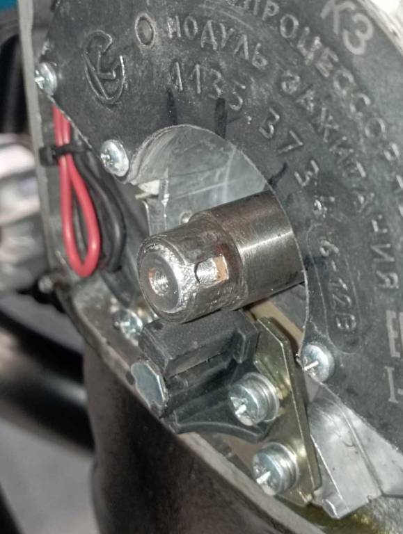

Quelle est la différence entre ces deux allumages ?
Microprocessor contactless ignition system 1135.3734
https://sovek.com.ua/en/all-products/mo ... duct_id=89
Contactless ignition system 135.3734
https://sovek.com.ua/en/all-products/mo ... duct_id=86
Je ne sais pas lequel choisir. je suis en 12v.
Merci à vous
Re: Un Dnepr dans le Doubs
Posté : ven. 5 déc. 2025 20:23
Le premier est le plus répandu il fonctionne avec un capteur à effet Hall.
Le second ressemble au modèle monté d'origine sur Ural carbu à une certaine époque et fonctionne avec un capteur magnétique.
Tu as vu que sur les deux modèles la température maximum est ... 85° ?
Dans le carter moteur en été j'ai mesuré 90° et mon allumage (modèle à effet Hall) a cessé de fonctionner.dans la circulation l'été dernier puis ll a remarché dès que le moteur a refroidi.
C'est probablement pour cette raison que sur les modèles carbu plus récents Ural a déporté le module électronique à l'extérieur du carter moteur.
Pour conclure, cet allumage fonctionne bien MAIS il n'apprécie pas les grosses chaleurs.
On pourrait trouver un isolant thermique mince à placer entre le module et le carter ce serait déjà bien.
J'ai préparé un système déporté en gardant juste le capteur au chaud et en plaçant la partie électronique SOVEK dans un boîtier étanche près de la batterie mais je ne l'ai pas encore essayé.
Je teste actuellement un allumage électronique Ignitech TCIP4 sur le même principe c'est à dire uniquement le capteur en partie chaude et le boitier au frais. Pour l'instant ça fonctionne très bien, j'ai juste un problème de retour de kick que je n'arrive pas à résoudre je suis en discussion avec le fabricant Tchèque et je posterai les conclusions quand j'aurai fait plusieurs centaines de km.
