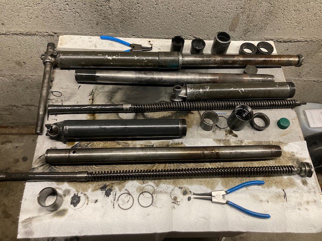

Hier c était à l’attaque de La Fourche et autant vous dire tout de suite ça n’a pas été un succès complet
Je plante le décor :
Pendant le boulot je passe mon temps sur le bon coin et autres sites d’annonces, j’avais commandé deux tubes de fourche d’occasion car un des mien avait été chauffé et demeurait voûté comme le dos d’une bigoudènne.
Hier tentative de montage
(Je suis sur mon portable la photo arrive)
Et au final patatras c est toujours pas droit..
Alors voici les questions :
- la direction d’un dnepr est elle toujours molle (dans le sens où on tourne le guidon à l’arrêt, on observe le T de fourche tourner mais la roue elle ne tourne qu’après que la « souplesse de la direction « ne se soit comblée
- si réponse à question précédente négative d’où pourrait venir ce jeu? J’ai également pris un nouveau T de fourche attendant peinture avant de le monter sur Mamy , ça vaut le coup d’essayer ?
D’un autre côté depuis l’installation des k63 impossible de refaire tousser la vielle je pense fortement que mon allumage n’est pas calé et n’aide pas la chose
Je chez vous une méthode ?
Merci à vous !

Pour la direction ce n'est pas normale mais cet avis reste subjectif car je ne peux voir ta machine.
Un conseil, vérifie l'état de tes pontets de guidon.

Je ne peux pas confirmer que quand tu tournes le guidon il y ait un temps de latence avant que la roue tourne.
Je ne confirme pas non plus que la direction ait une précision diabolique, mais c'est quand même une vraie direction.
Tu dois avoir un problème résiduel dans ta fourche ou ta direction (ou les deux

Bonjour
à la "question"
" la direction d’un dnepr est elle toujours molle (dans le sens où on tourne le guidon à l’arrêt, on observe le T de fourche tourner mais la roue elle ne tourne qu’après que la « souplesse de la direction « ne se soit comblé
Il y a forcément un souci . Si le T inférieur est correctement serré, la platine supérieure à sa place, les ecrous de fourreaux au dessus de la platine serrés également, ce double quadrilatère ne peut pas bouger ( à l'arret). **
verif 1
Pour controler cette partie haute du quadrilatère T sup platine, je commencerais à placer un tube long
en travers des 2 tubes de fourche au dessus de la roue, demanderais à qq de tenir fermement le guidon, et essaierais avec mon tube en travers de forcer un peu pour voir si qq chose bouge.
si qq chose bouge le T + platine sup est a revoir
verif 2
pour controler la partie basse du quadrilatere, perso, je demanderais au meme quelqu'un de tenir fermement le guidon ( ou de tenir la barre qui est en travers au dessus de la roue) puis j'essaierai de pousser la roue, au niveau du pneu sur un bord Av ou AR paralléle au sol (comme si on voulait la tordre).
Si cà bouge, la fixation de l'axe de roue, ou le montage meme des foureaux de fouches, est à revoir.
** mais peut bouger en charge ! En effet, sur les BM 5,6,7 avec side, quand on a pas de fourche à balancier, on peut rigidifier le pontet existant avec un pontet externe et doubler le T inférieur (en récupérant un ancien T + enlèvement du tube central + montage à l'envers) --> cela améliore la torsion des tubes de fourche, mais ne l'empeche pas complétement en fonctionnement sur la route
En espérant avoir été clair
Mais tout ceci n'engage que moi, comme d'habitude
A +

Voila la photo de l'objectif : faire du neuf avec du vieux
pour réponde aux question sur la direction, le fait est que guidon bloqué, si on force sur la route (rotation droite gauche) comme pour remettre droit sur un vélo, la roue bouge pas mal et inversement moto stoppé si on tourne le guidon on voit nettement le phénomène de torsion qui pour finir ne remet pas la roue dans l'axe (marges plusieurs tentatives de réglage de tube, fourche...)
je vais essayer de remplacer le T complet

pour ta fourche, on ne voit pas sur la photo si tes tubes plongeurs sont en bon état de même que les bagues qui coulissent dessus sans jeu...
