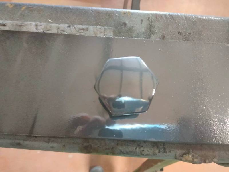

aujourd'hui nettoyage de la fourche et un petit chromage a chaud sur les bouchons histoire de ...... :D

c'est du chrome en thermolaquage,c'est pas terrible ca fait un peu laiteux mais pour quelques bricoles ca fait la blague ;)
je ne fait plus que ca sur toutes mes pieces qui rentre dans le four et que biensur on peut cuire (200 degres pendant 10mn)
ca revient bien moins cher que la peinture traditionnelle
le pistolet et propre avec un coup de soufflette pas de vapeur et super résistant

Apparemment, deux types de pistolet sur le marché, comme le tien sans générateur HT et avec générateur HT : des avantages à se passer de générateur ?

oui j'avais posé la question a un pote qui avait les deux il m'avait dis qu'il voyait pas de différences !!
l'autre jour j'avais oublié de mètre la masse ca faisait des étincelles :o

Ca fait des étincelles même sans générateur HT ?
