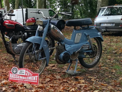

Au passage, et pour tenter de bien intégrer mes photos, je vous présence la futur compagne de la Dnepr qui l'attend au chaud dans mon garage:

oh, la belle bleue !

westy64 a écrit : mer. 20 oct. 2021 12:54 oh, la belle bleue !
Une av88 de 1960, restaurée avec mes enfants il y a 4 ans
