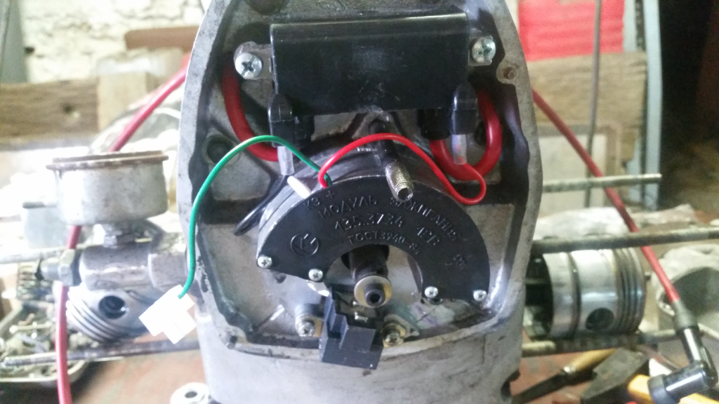

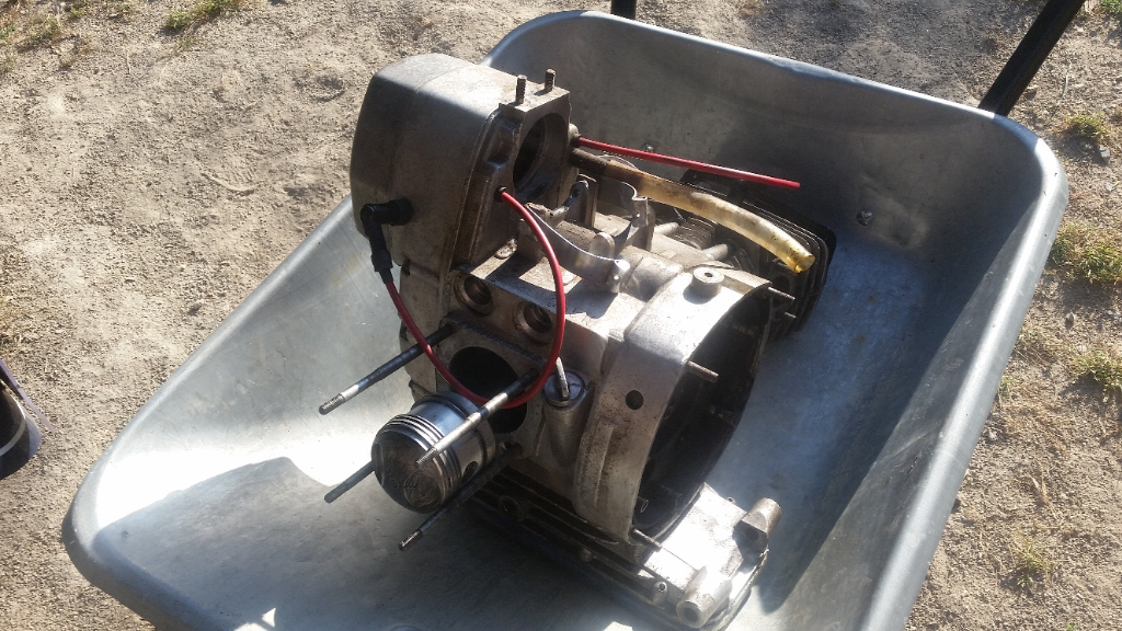

Bon, vu que j'avais déja démonté la boite et l'embrayage...autant continuer...
Les cylindres et pistons ne sont pas neuf, mais ils peuvent encore faire pas mal de Km, j'usqu'au prochain démontage.
J'en ai profité pour changer les joints spy derrière l'embrayage et l'allumage (déja électronique)
Le we prochain j'ouvre la boite pour voir si tout va plus ou moins bien.
Suite au prochain épisode...

Si tu remontes cylindres et pistons dans l'état, un petit coup de déglassage des cylindres serait bon pour eux, et des segments neufs ne serait pas du luxe.
Car au remontage les segments ne reprendrons certainement pas la même place
Re: C'est vous le nouveau...je sais pas, je vient d'arriver
Guy et Claudette a écrit :Si tu remontes cylindres et pistons dans l'état, un petit coup de déglassage des cylindres serait bon pour eux, et des segments neufs ne serait pas du luxe.
Tu as raison, ne soyons pas pressé, je vais les changer. Je n'ai pas vu de cylindres pistons sur le site de "russian side car". Tu les achettes ou toi, tes cylindres etc.

Désolé, mon revendeur d'époque a fermé boutique, l'âge de la retraite avait sonné depuis longtempsArsène a écrit :Tu les achettes ou toi, tes cylindres etc.
