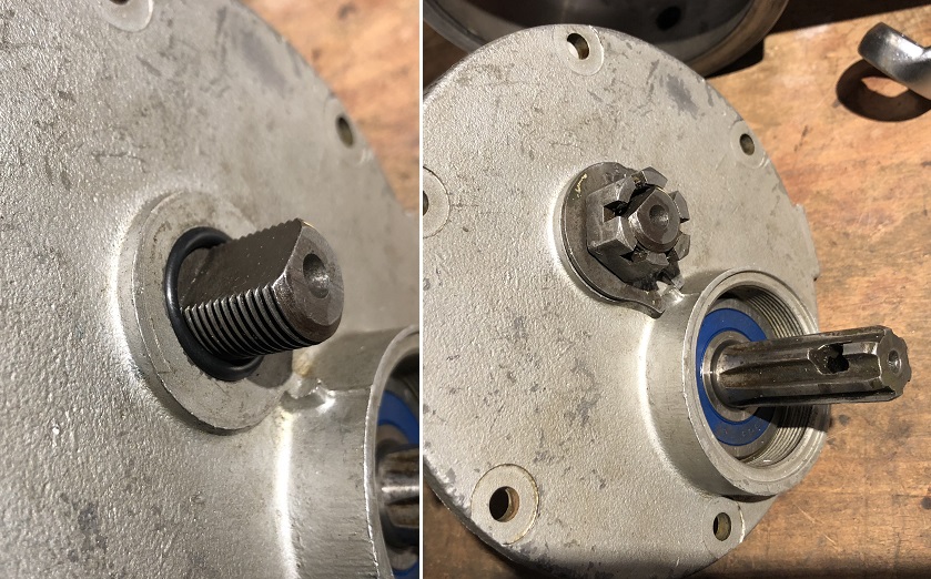

Je ne connais que celui du MT12 avec reducteur (roue motrice)
Il y'a une rondelle antirotation et un joint torique pour l'étancheité.

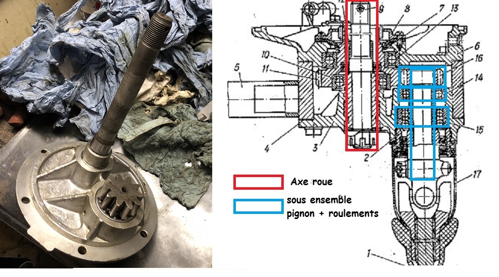

Il faudrait le plan de coupe du MT11.
Est ce que la rainure serait pour un joint torique?

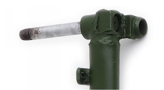

'étancheifier quoi ?
coté roue, il y a un flasque pour protéger le tambour qui est redoutable ( :lol: )
je pense, peut être à tort, que la gorge ne rentre pas dans le bras mais vient à fleur pour y insérer un jonc qui permettrait d'éviter que l'axe se barre avec la roue.
Si tu avais l'axe , tu serais fixé en mesurant l'épaisseur du bras au niveau de l'alésage et la longueur de l'axe de l'épaulement à la gorge.

Eh oui! Je pense aussi que l’axe en pièce détachée est plus long que celui l’origine et doit laisser cette gorge dépasser pour y mettre un jonc! C’est une bonne hypothèse!
Je vais le commander on verra bien sinon je percerai pour l’arrêter avec une goupille mecanindus.
Mais donc personne n’en a jamais démonté???
Pourtant vu les acrobaties faites avec ces engins les axes tordus doivent être monnaie courante!!!
À suivre...

J’ai un second bras de suspension d’occasion pas cher que j’ai commandé chez Arbalet avec le kit frein side-car car le mien ne disposait pas de la patte anticouple de frein. À la réception je fus étonné de voir qu’il ne se monte pas car plus long de 2 cm! J’ai donc dessoudé la patte que je vais souder sur celui d’origine...
Du coup je ferai un essai d’extraction sur ce bras, il ne risque plus rien!

Bizarre. L'axe n'est même pas indiqué comme piéce détachée sur l'explosé.
Peut être que la gorge a une une fonction de reglage axiale avec un jonc d'arrêt pour faire butée.
As-tu ce montage?
