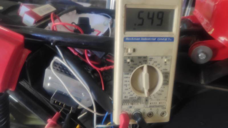

Avec enfin un bon réglage allumage maintenant c'est le témoin de charge qui s'éclaire :mrgreen:
Que c'est bon l'électricité :roll: j'ai pas vraiment de connaissance à part quelques formules...
Test de charge affichant pas intermittence des valeurs très spéciales, bon il y a un problème.
Test d'aimantation sur alternateur avec contact ok.
TEST DU REGULATEUR tout semble ok sur les 3 phases résistivité 0.5.
Test des diodes du régulateur
TEST DU STATOR
Test de la résistivité des phases du stator
Je n'arrive pas à retrouver les valeurs de base sur la documentation :!:

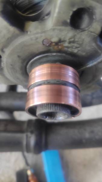

Petit nettoyage des pistes qui si j'ai bien compris sont l'alimentation du champs magnétique à partir du contact
Avant
Avant
Après
Après
Pour sortir le rotor il me faut commander l'axe extracteur.
Je recherche la panne, si vous avez des infos :idea:

Bonjour. As-tu vérifier la continuité du rotor. En branchant un ohmetre entre les 2 pistes que tu as nettoyées, tu doit obtenir une résistance (de quelques ohms il me semble, mais ma mémoire n'est pas infaillible). Si pas de résistance faible, les enroulements du rotor sont coupés.. Donc rotor HS.
A confirmer par d'autres spécialistes elec, mais c'est que je faisais sur les alternateurs de BM série 5 et 6.
Pour le stator, il y a les alternateurs de type triangle ou étoiles, et pour le tien, à 1ère vue, je sèche.

Merci JiFou, j'ai tout remonté pour laisser un peu de place à un ami motard en visite chez moi.
Actuellement en attente d'un outil pour extraire le rotor et voir cela de plus prêt, je suis en relation avec le forum MZ pour poursuivre les recherches.

J'ai retrouvé des pièces changées lors de l'installation du faisceau neuf, après échanges il s'agissait bien du régulateur.
Je pense avoir crée un court circuit entre l'alimentation venant de l'alternateur avec la masse lors du réglage de l'allumage.
