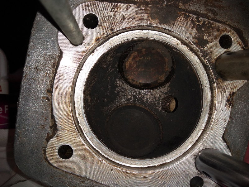

Je suis venue à bout de la calamine yessss !
Du coup, j'ai fait le test avec l'essence pour voir si une des soupapes ne serait pas fuyarde.
J'ai un doute sur une : il y a un léger passage d'essence, mais est-ce que c'est critique ? (celle du haut sur la photo)
tant que tu n'auras pas démonté, tu ne le sauras pas....au mieux un rodage, au pire, tu n'iras jamais plus loin qu'une culasse à changer !!
remarque, si , y a pire : deux culasses à changer
entre les 2, y a plein de nuances, trouve la tienne !
et sans vouloir te mettre le moral dans les chaussettes, non, tu n'es pas venu à bout de la calamine, pour le comprendre, démonte ta soupape échappement, et là tu découvriras les dessous de l'histoire ;)

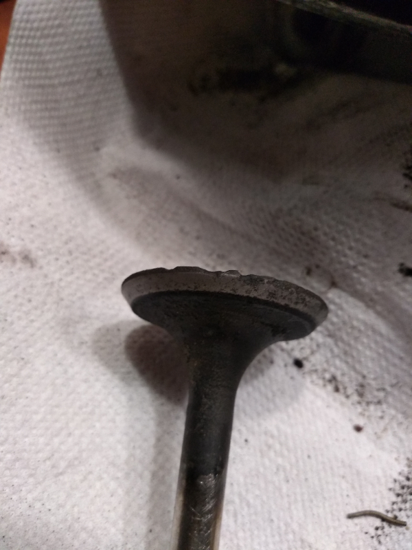

Surprise lors de l'attaque de la première :
Du coup, new soupape nécessaire or not d'après vous?

Au final, j'ai démonté les autres soupapes, toutes un peu dans le même état donc j'ai commandé un jeu complet! À voir !
