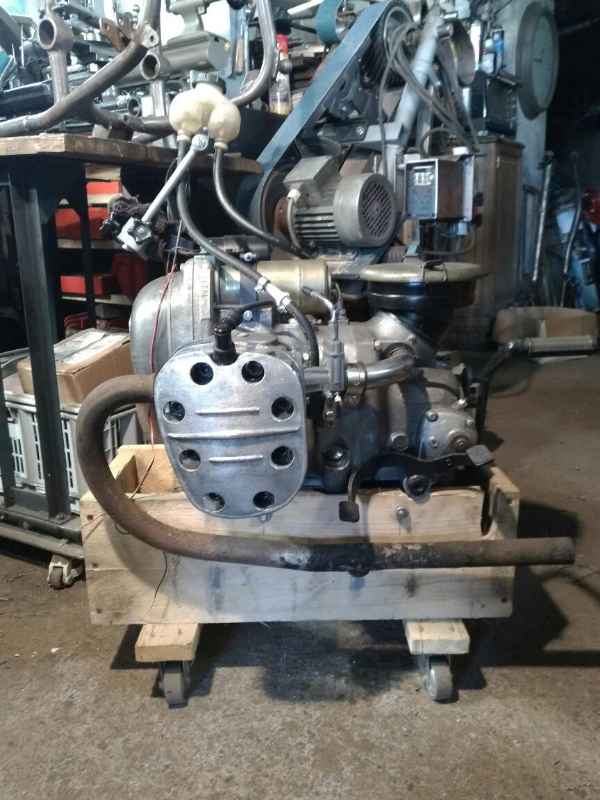

Voilà l'ensemble moteur/boîte remonté. Sur un support à roulettes pour le déplacer dans mon petit "atelier".
Après quelques commandes dans les pays de l'est, en Allemagne, pas mal heures de travail je suis presque prêt pour le démarrage. Mais on est début juillet et arrive la date du départ en vacances. On verra au retour, dommage.
De retour enfin :
Il est parti au deuxième coup de kick, la vidéo est prise au deuxième démarrage. Ça fait plaisir et ça motive.

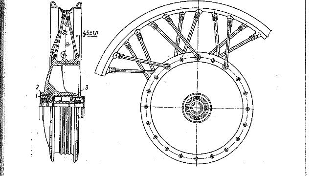

Pour les étourdis comme moi qui ne mesure pas le déport avant de prendre la disqueuse, le voilà.
Le moyeu brossé, les biellettes sablées, repeintes, la tige redressée, et 4 pneus neufs.
