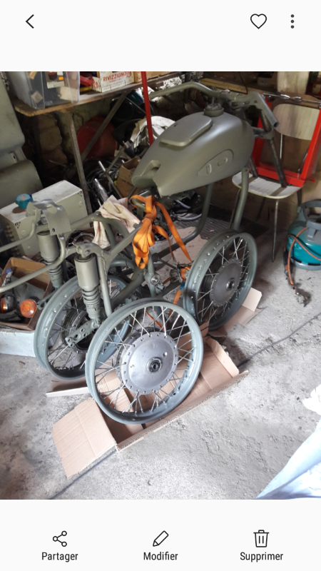

Ça avance doucement, la peinture est presque fini, reste le panier , on verra ça après les vacances :D
Les roues sont rayonnées, me reste à commander chambres renforcées et pneus.

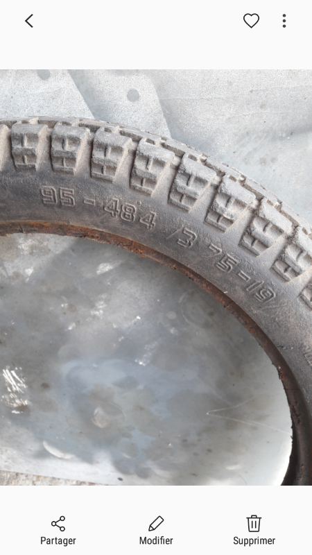

A ce sujet les pneus montés était des 3,75 /19 mais quand je cherche chez les vendeurs je trouve surtout du 3,5 ou 4/19 mais pas de 3, 75 .
Vous prenez ou vos pneus ?

en 3.75 à part les pneus russes, tu as le mitas Speedway SW07 (mais c'est un pneu NHS, pas homologué route)

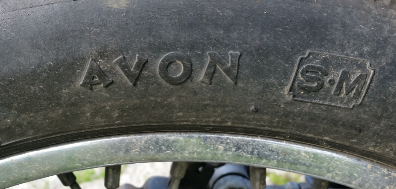

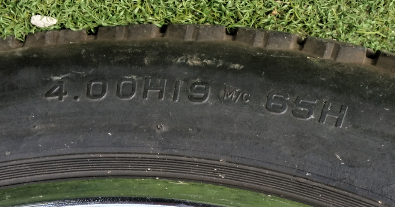

Bonsoir
J'ai des Avon SM sur le MT80, ils sont bien.
