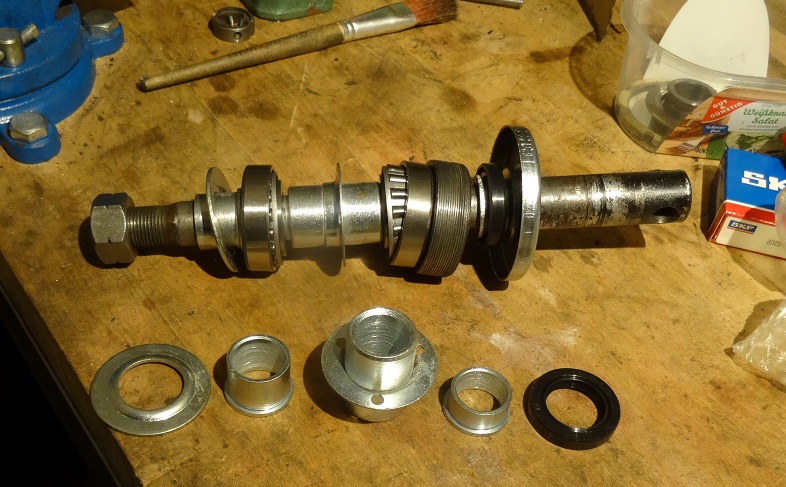

Et une flasque derrière, pour protéger l'arrière du moyeu des poussières et autres projections.
Tu cherches un éclaté de la roue ?
Sinon, il y à un empilement précis de roulements et de bagues.
Tu peux en trouver des photos sur les sujets de rénovation de Kreuzhof et de Flat-Twin-Bobber. Ces photos sont explicites.

L’empilage Des pièces dans la roue du side

regarde sur ce lien
https://ural-france.fr/WebRoot/LaPoste/ ... ressed.pdf
page 45 fig 19.01 tu devrais trouver ton bonheur ,ya pas mal de lecture
