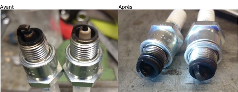

J'ai finalement résolu mon problème de combustion différente entre gauche et droite.
J'ai d'abord changer les carburateurs k302 par des PZ28 commandé sur aliexpress pour une environ 50$. légère amélioration, réglage un peu plus facile car moins de jeux un peu partout. Mais finalement j'ai percé le gicleur de droite à 1mm (origine 0.92mm) et abaissé le flotteur de gauche pour appauvrir le mélange. Maintenant c'est top le moteur tourne rond à tout les régimes et les bougies sont brunes.

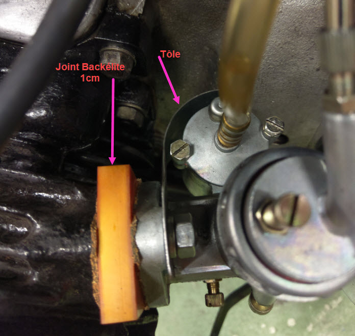

Par contre, après 30 minutes de route, les carburateurs montait à plus de 90°c et l'essence se mettait à bouillir dans les cuves, je voyais des bulles remonter dans les durites. Si j'arrête le moteur après 30 minutes, impossible de la remettre en route sauf poussette et encore ou alors tu attend 3/4 h que tout ce soit un peu refroidi. J'ai donc décidée d'isoler les carbus des cylindres. J'ai fait 2 choses. La première consiste à mettre une tôle autour de la cuve histoire de faire un espèce de thermos. la deuxième chose est de mettre entre le cylindre et le carburateur un joint d'un cm d'épaisseur en Backélite (résine phénolique stratifié). Ca a été la solution, je peux maintenant rouler 3 h sans soucis hormis mon fessier mais ça c'est un autre problème. La backélite commence déjà à changer de couleur, on m'a dit de faire cette pièce en PEEK mais vue le prix de la matière, je vais attendre un peu.

pour en revenir à tes carbus :
qu'est ce qui t'a déterminé à aléser le gicleur (principal ) à 1 ?
tu étais pauvre à haut régime ? (colortune ou électrodes des bougies )
pareil pour le flotteur : pauvre à tous régimes ?
tu as alourdi le flotteur, pour rattraper le poids de l'autre ou de façon empirique ?
flotteur métal, soudure étain ou flotteur plastique et...?
est ce que tu avais pesé les flotteurs des K302 , si oui, tu arrivais à quel poids ?

Oui, à droite elle pétaradait lorsque je mettait plein gaz et surtout le cyclindre de droite chauffait à mort à l'échappement. En fait je n'ai pas aléser le gicleur, j'en ai fait un avec une vis M5 comme ça je pouvais revenir en arrière au cas où.
Non, sur le carbu PZ28 de gauche (carburation trop riche à gauche) c'est un flotteur plastique, j'ai fait une rainure plus base pour descendre le floteur et ainsi fermer l'arrivé d'essence plus vite (moins d'essence dans la cuve, niveau plus bas -> plus pauvre)
Oui, j'avais pesé les flotteurs, je n'ai pas noté le poids mais ils étaient identique.

merci pour ta réponse sur les carbus, ça fait un moment que ça me turlupine de faire une autre rainure sur l'aiguille !!
mes réglages , même à la colortune, ne sont pas pérennes.
