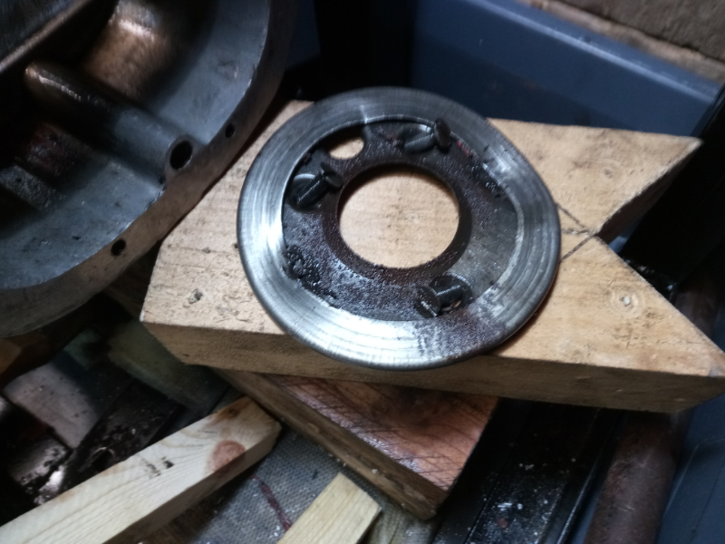

Bonjour, merci pour vos réponses. Après mesures plus précises plus de peur que de mal: les cylindres 78.15 sur tout le fut mais avec un joli glaçage miroir - les pistons 77.60 en tète et 77.80 à la jupe (pistons marqués 77.93) - pas de jeu pour les guides de soupapes et les sièges sont plutôt pas mal - donc pour le moment rodage soupapes, pistons/segments neufs et déglaçage des cylindres (voir plus en fonction de la taille réelle des pistons). Plus quelques autres bricoles: roulement arrière du vilo(jeu et bruit désagréable), la flasque qui va derrière (flinguée en enlevant le roulement) la platine qui tient le tout qui a été matraquée lors d'un précédent démontage (plan de joint spi déformé, d’ailleurs inexistant) - mais bizarrement pas de trace d'huile coté embrayage - voilà on avance doucement.

Pour ton flasque de roulement ar, verifie en le commandant qu il soit prevu pour joint spi et pas la rondelle en feutre traditionelle...sinon, tu seras bon pour faire sauter le renfort exterieur coté embrayage

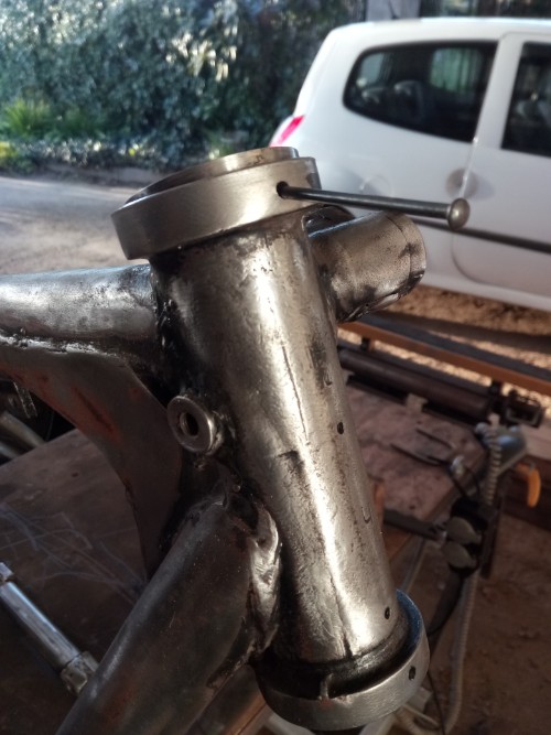

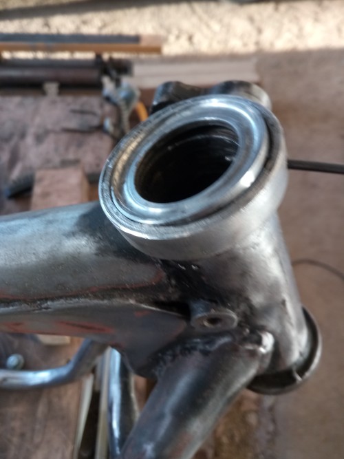

Bonjour à tous,
je reviens sur les cuvettes à billes coincées voire bien serties par les ans et sans doute un manque de graisse, j'ai procédé de la manière suivante: un trou de 4 m/m à 7 m/m du bord - voir les photos si ça peu servir à quelqu'un
Re: MT 12 ou MT 16
tu avais essayé en chauffant ?

oui j'ai essayé en chauffant, peut-être pas assez et pas de prise pour chasser la cuvette. 2 petits trous à boucher... pas grave
