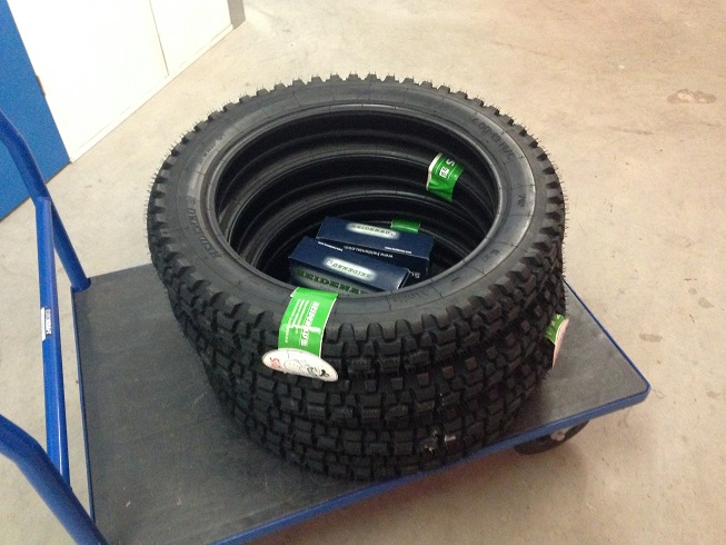

Posté : mer. 7 nov. 2018 18:25
Les Heidenau K37 4.0x19 M+S, je les ai payés 86,- € si mes souvenirs sont bons.

le K37 c'est un super pneu,
on plus les crampons ne debordent pas sur les cotés, donc pas de probleme avec l'arbre de transmission
