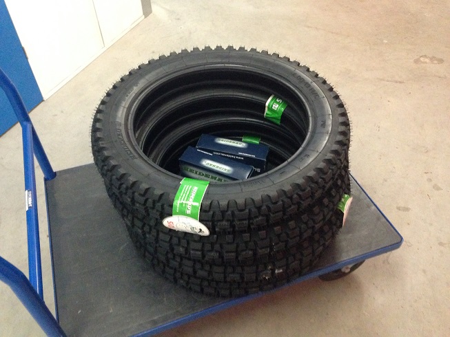

Mickeyprez vient de m'alerter aussi pour mon MT12., je suis allé voir sur internet, plus cher mais bon, par chez moi, pas que du goudron neuf, sec et propre! :lol:
vu ça chez HEIDENAU..
http://www.pneus-heidenau.fr/
K 37 Hiver K 37 hiver a été spécialement conçu pour les motos munies de side-cars. Il permet de rouler sur route et en off road.
3.50-18 K 37 Hiver
Pneu Arrière
79,03 €
Disponible
4.00-19 K 37 Hiver
Pneu Avant / Arrière
104,06 €
Disponible
ça va rouler...un jour!

Pour 50€ t'as des Mitas totaly street légal.
Messages : 5507
Re: Quels pneus pour mon usage ?
Les Heidenau K37 4.0x19 M+S, je les ai payés 86,- € si mes souvenirs sont bons.

le K37 c'est un super pneu,
on plus les crampons ne debordent pas sur les cotés, donc pas de probleme avec l'arbre de transmission
