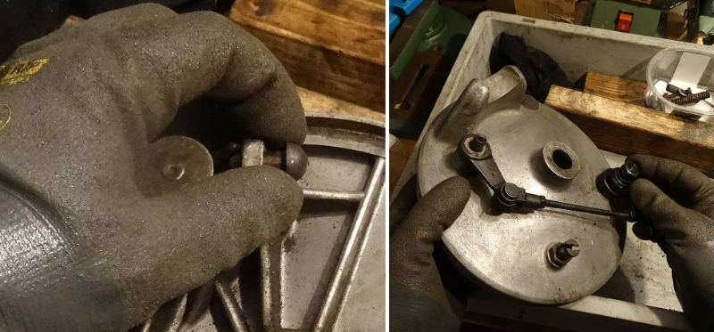

Déposer les "champignons" et des vis d'axe de biellettes
Frein avant 07.jpg (311.21 Kio) Vu 6963 fois
Enlever les axes de chappe et déposer la tige de commande des bielettes
On peut voir que le système a été copieusement forcé. Avec l'acier Ukrainien tout mou, ça va vite (en fait, dans la vie, c'est surtout du plomb dont il faut ce mefier! :mrgreen: )

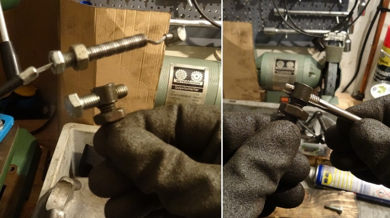

Chasser les biellettes qui doivent venir sans grand soucis et enlever le ressort dont la fixation est directement dans le flasque.
La bonne nouvelle, c'est qu'il n'y a pas de jeu radial dans les alésage du flasque.
Noter qu'il s'agit d'un pas fin.
Déposer le téton de fxation de la buté du câble.
Frein avant 09.jpg (288.83 Kio) Vu 6961 fois
Alors là, nous sommes typiquement dans la bricole. Le téton est en M8x1,25 et la butée filetée du câble en M8x1. Pas grave, on force le tout et picétou! C'est pour des freins? Ah oui, le truc de sécurité là? Boaf, de toute façon, ca ne freine pas, alors..... :lol:
Bon, un petit coup de taraud pour lui refaire une santé mais je vais quand même essayer de trouver une pièce neuve ou m'en refaire une.

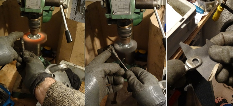

On brosse les pièces brutes avec la brosse plastique et les pièces peintes à la brosse métallique.
Là, où les outils ne passent pas, reste l'huile de coude! :mrgreen:
