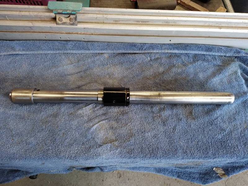

Un problème résolu laissant la place a un autre, je suis confronté a un mystère! Ça concerne ma fourche télescopique qui ne télescope pas😤.
Quand j'ai restauré la fourche, j'ai remplacé les vieux joints par des neufs. Je les ai graissé avant montage et au bout d'1/4 d'heure 1/2 heure, ça collait ! Le tube montant dans mes T de fourches ne coulissait plus😡. Démontage, nettoyage, graissage avec de la graisse silicone, ça marche. Montage sur la moto, et au bout d'un temps certain mais inconnu... Ça colle. Fourche bloquée. Je change encore une fois les joints et met de l'huile de fourche, cette fois a la place de l'huile moteur utilisée au premier montage. Ça fonctionne pendant une heure, et a l'utilisation suivante... Devinez quoi!? Oui oui, tout a fait, vous avez mis dans le mille, la fourche ne télescope plus! Y'a encore ce p#*@! De joint qui colle

J'ai démonté le tube droit, il est en position verticale dans mon étau. Le tube supérieur coulisse librement dans le tube du bas après remontage sans l'écrou du haut. Donc, pas d'action du ressort. Quelle que soit la position dans laquelle je laisse le tube supérieur, il bloque au bout de 30 minutes environ... Si je force comme un âne, ça re coulisse etc...🤬

En fait ça coince pas toujours au même endroit, comme un tube tordu ou déformé. J'ai enlevé le tube du fourreau, avec la bague qui contient le joint spi a trois lèvres et la bague en feutre dans" le presse étoupe " (enfin l'ecrou qui ferme la bague dans laquelle est le joint spi...) photo, là en dessous
La bague est placée librement, sans contrainte. Au hasard.
Je reviens 30 minutes plus tard, la bague est "collée" je tire, tourne, pousse, ça décolle etc...

salut . essai de toilé le tube et la bague avec du 600 a l'huile .pour la bague tu fait avec une goupille et un bout de toile dedans un bon coup de perceuse en va et vient ça devrai le faire . et tu huile le tout :D :D

si c'est une bague neuve, elle ne supporte pas la chimie de ton huile peut être ? elle gonfle après avoir touché cette huile

bonjour . j'en avez commander un jeu chez henriksson :mrgreen: obliger de leur donner un coup de tour ça passer pas . a voir :D
