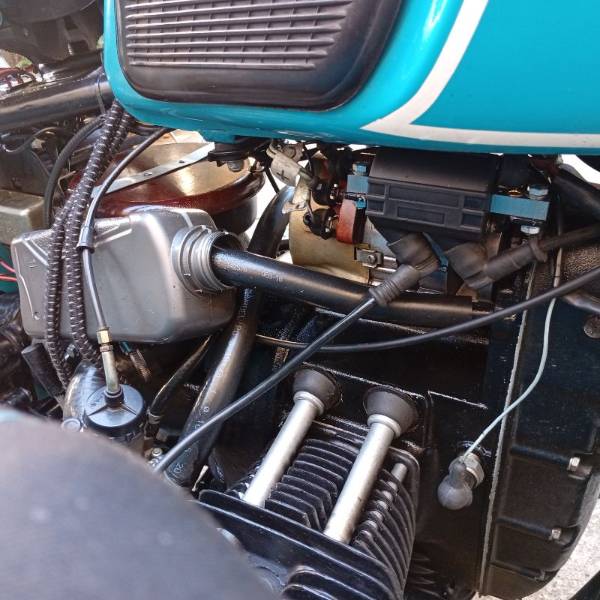

J'ai enlevé le couvercle du filtre et je suis allé faire un tour. On voyait l'huile couler par le reniflard et remplir le boîtier de filtre. J'ai dont enlevé la durite du filtre et je l'ai faite cracher dans un bidon d'huile vide.
On est reparti comme ça ce matin il restait 220 km à faire et en vidant le bidon tous les 60 km puis en remettant autant d'huile neuve dans le moteur on a pu rentrer comme ça.

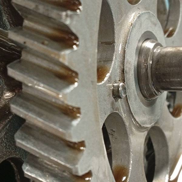

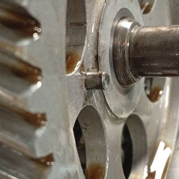

Regardez les photos vous allez tout de suite comprendre, le pion d'entraînement du reniflard n'était pas bien sellé par le fabricant Polonais du pignon et il s'est enfoncé stoppant ainsi l'entraînement du rotor de reniflard.
Sans le système rotatif de reniflard, la pression interne du moteur soufflait l'huile par l'orifice du reniflard mais aussi par le joint spi de la génératrice.
Une panne a deux balles qui aurait pu me vider l'huile et le serrer un moteur.

Position normale du pion d'entraînement
Position du pion quand j'ai ouvert le carter
Récupérateur d'huile.

J'adore le récupérateur d'huile . Peint en bleu, il pourrait presque passer pour une pièce d'origine :lol:
