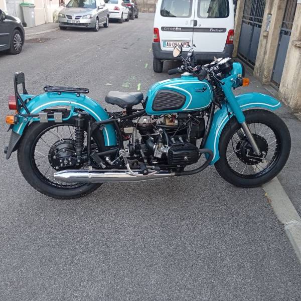

Oui pour éviter les questions en cas de contrôle mais les infos sont exactes, le numéro de série est gravé sur le châssis.

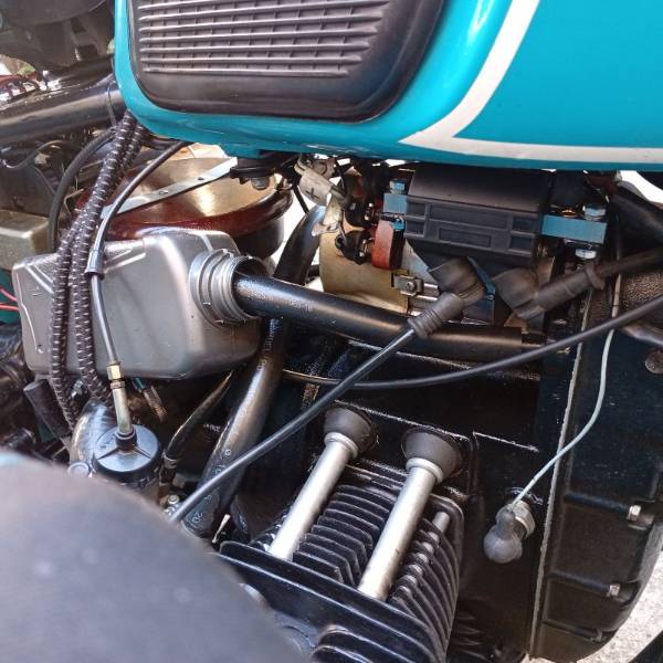

J'ouvre le couvercle et là 😯 c'est plein d'huile à raz bord.
Il y en a également sous la génératrice. Punaise qu'est ce que c'est que ce gremlin encore.
Le niveau d'huile à la jauge a bien baissé et ça crache par le reniflard.
Heureusement on a de la réserve , j'ai un bidon d'1litre d'huile dans le coffre et 1 litre également dans l'Ural.
J'ai enlevé le couvercle du filtre et je suis allé faire un tour. On voyait l'huile couler par le reniflard et remplir le boîtier de filtre. J'ai dont enlevé la durite du filtre et je l'ai faite cracher dans un bidon d'huile vide.

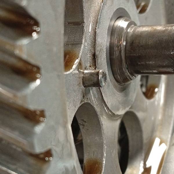

Regardez les photos vous allez tout de suite comprendre, le pion d'entraînement du reniflard n'était pas bien sellé par le fabricant Polonais du pignon et il s'est enfoncé stoppant ainsi l'entraînement du rotor de reniflard.
Sans le système rotatif de reniflard, la pression interne du moteur soufflait l'huile par l'orifice du reniflard mais aussi par le joint spi de la génératrice.

Position normale du pion d'entraînement
Position du pion quand j'ai ouvert le carter
Récupérateur d'huile.

J'adore le récupérateur d'huile . Peint en bleu, il pourrait presque passer pour une pièce d'origine :lol:
Quant à ce pion de pignon, tu as déja de la chance d'en avoir un :mrgreen:
Moi, il est absent :evil:

Jifou pour le pion je te suggère de prendre une vis BTR du diamètre qui convient, de repercer et tarauder le pignon, de visser au frein filet fort puis de couper le reste de la vis à la bonne longueur.
