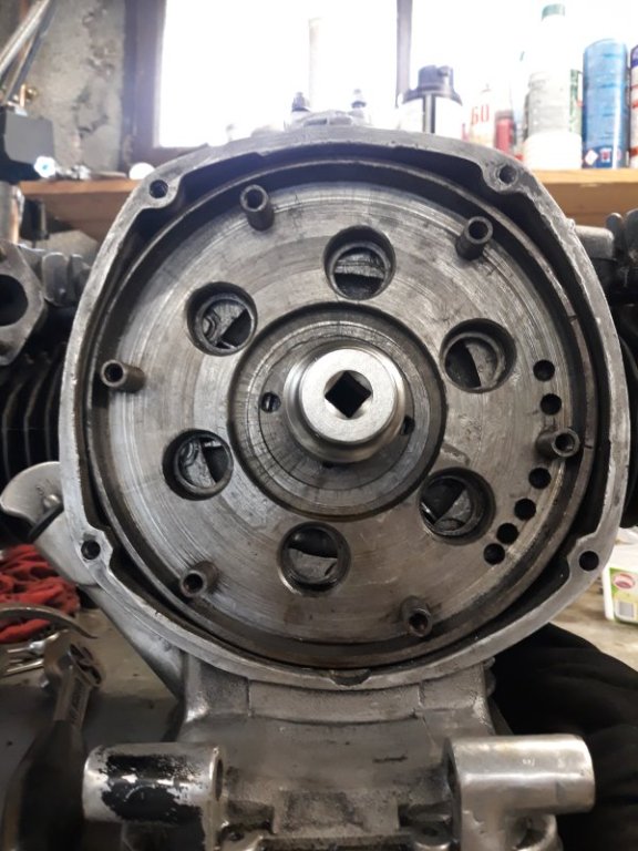

Je tombe la boite pour voir s'il y a des traces de frottement du volant moteur sur la boite : n'en n'a quelques unes . . . :?
Sur le volant moteur, de toutes petites traces et une vis qui est pas très serrée mais qui ne dépasse pas trop.
Par contre, je mesure 3mm de défaut de coplanéité entre le plan du volant et le plan de joint du carter :?

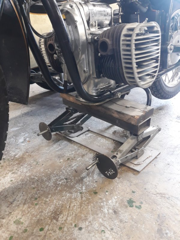

Donc on tombe le moteur :

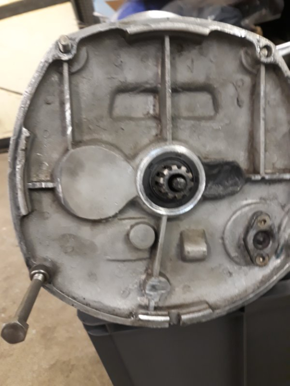

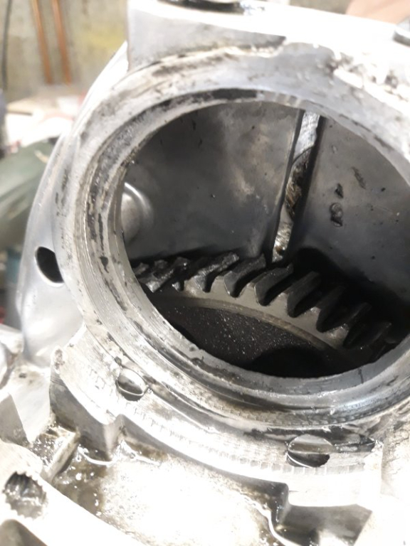

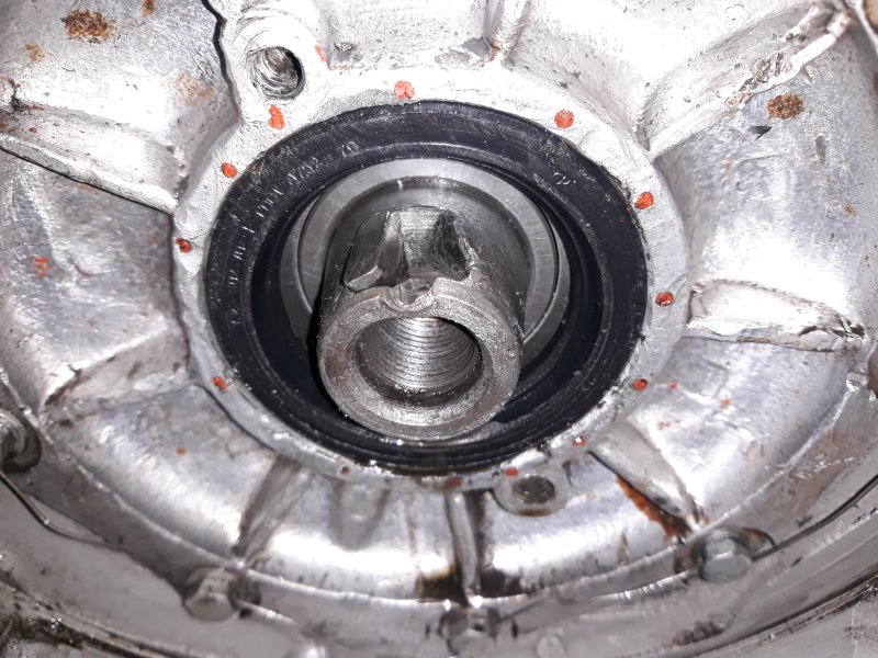

A la dépose de la dynamo, une surprise le pignon d'AàC a le scorbut :? :?

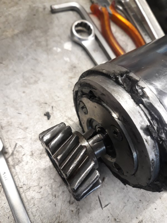

Le pignon de la dynamo a souffert également, épaulement fissuré :
Vue de l'ensemble du pignon, il lui manque des dents à deux endroits :

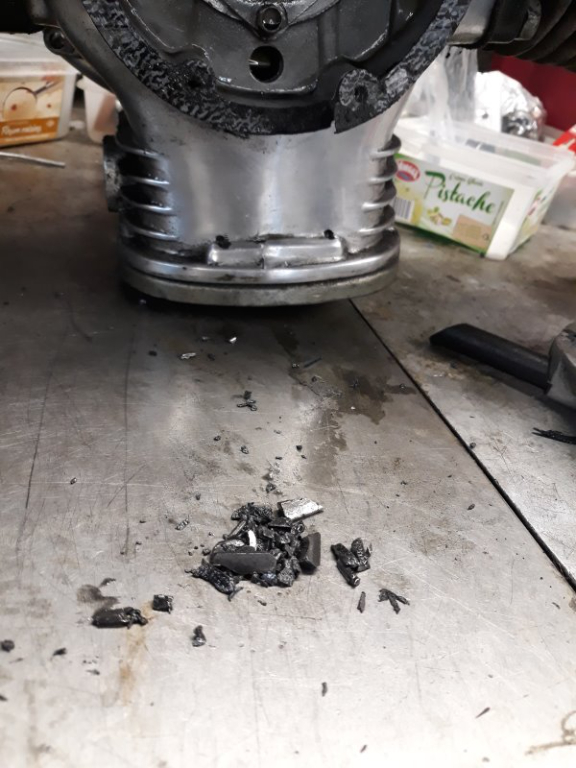

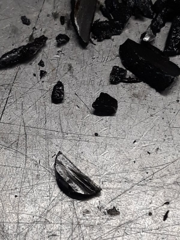

La récolte dans le bas du couvercle avant, des bouts de dents :
Et ô surprise, un reste de clavette demi-lune épaisseur 3 mm :?: :?: :?:

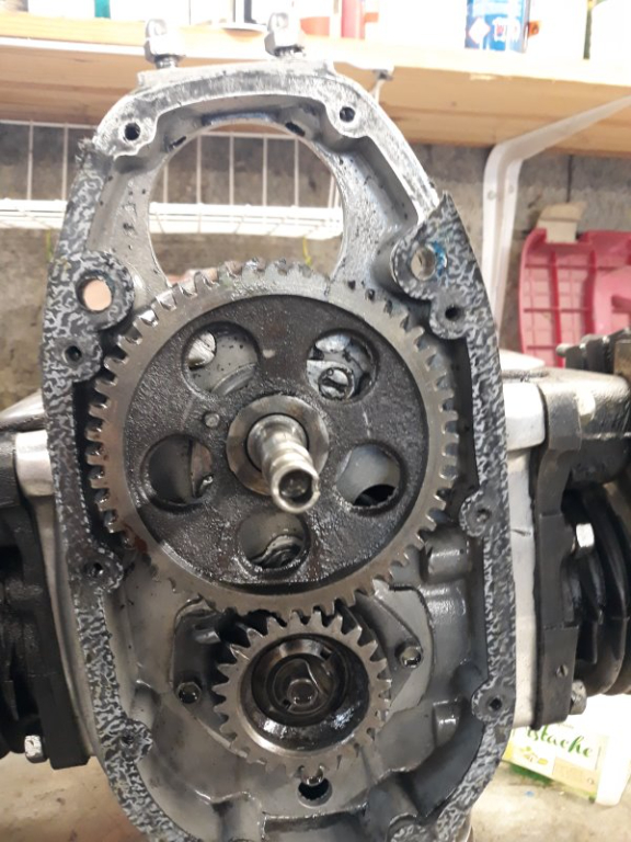

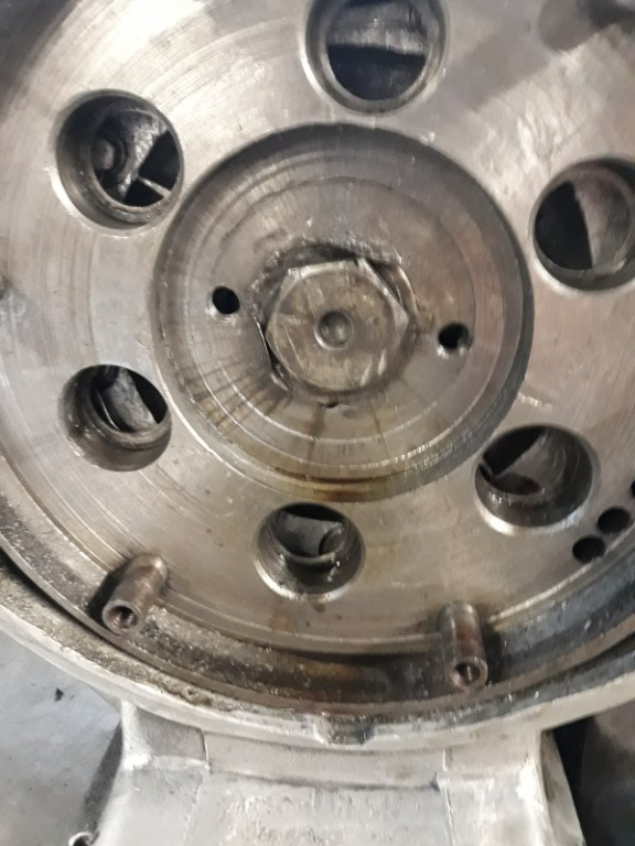

Retour du coté du volant moteur, le frein tôle de l'écrou central est replié n'importe comment, l'écrou est déserré et le volant bouge de gauche à droite et également en rotation :shock: :shock:
Essai de resserrage de l'écrou mais le volant est toujours en travers :(

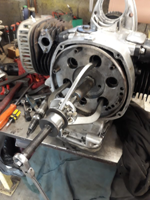

Extraction du volant :

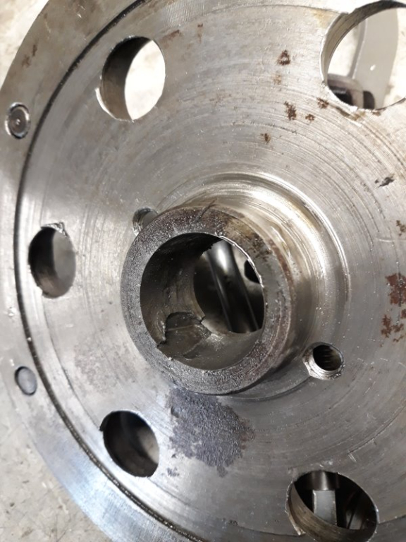

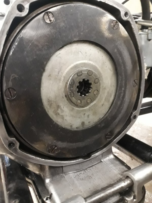

Le logement de clavette du vilo a pris cher, ainsi que sa portée conique :
Et même peine pour le volant :( :(
