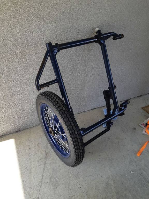

Il fait beau, alors je continue à rustoliser le Side, zone par zone.
Là j'ai fini avec le rustol dessous.
Il restera à le peindre en noir (hamerite ?) puis la couleur bleue par dessus, et je pourrai passer à l'intérieur, même motif, même punition.
Le chassis du side est passé au rustol.
Semaine prochaine première couche de bleu.
Je me tate pour déposer et décaper les lames de suspension: je sens que je vais bien me faire suer à déposer les étriers de maintien...

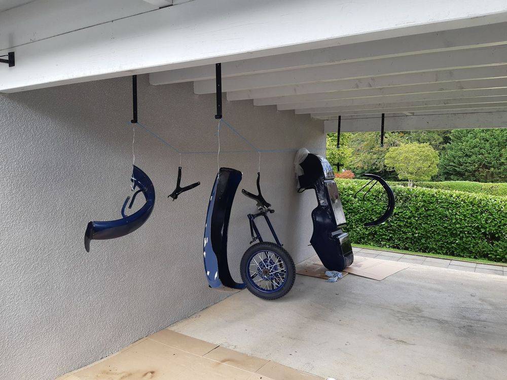

Et en attendant que le rustol sèche, (il faut bien 30 à 36h), je commence à badigeonner le cadre, mélange de peinture +... rustol, bien sûr :mrgreen:
Elle m'avait dit : tu pourras m'installer un fil à linge à l'abri ?
Moi : bien sûr ma chérie :D
Les garde boues avant, arrière et side, et les petites pièces sont passées au... (bon, vous avez compris).

Chez moi le rustol ne sèche jamais ça reste toujours un peu collant, j’en ai mis sur dans mon système de chauffage de voiture il y 15 ans et ça pue toujours

C'est vrai que c'est un peu long, mais ça va, je ne suis pas pressé.
Sûr que ça n'a rien à voir avec les peintures automobiles...

La semaine dernière j'ai traité une 175 Motoconfort au rustol : sec en 2 jours mais sur une base avec rouille de surface, effectivement généralement assez long à sécher, il te reste le décapeur thermique (à distance) pour accélérer le processus.

Mais le Rustol n'est pas l'idéal pour repeindre, y reste toujours un peu gras, mais parfait pour la rouille

Le rustol mélangé à la peinture (à peu près 20%) a parfaitement séché.
Le rustol pur aussi, et les armatures de selle ont reçu leur peinture noire.
