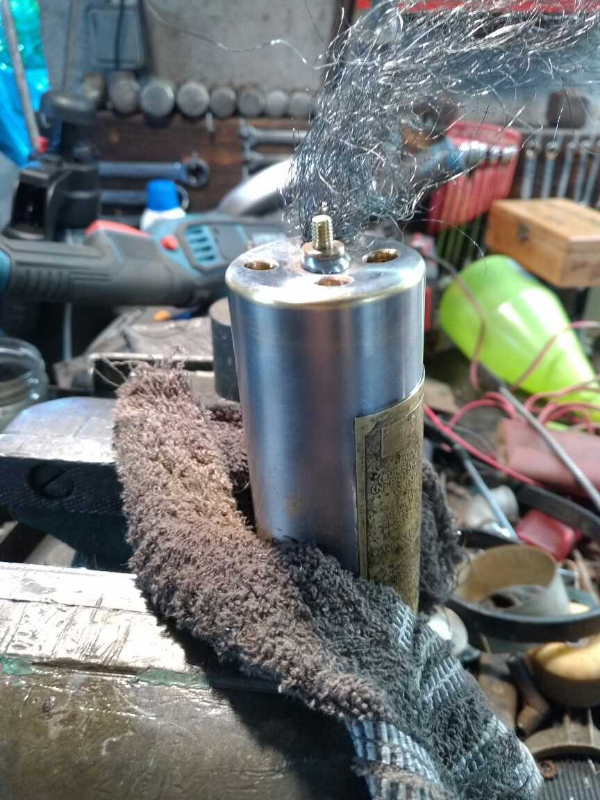

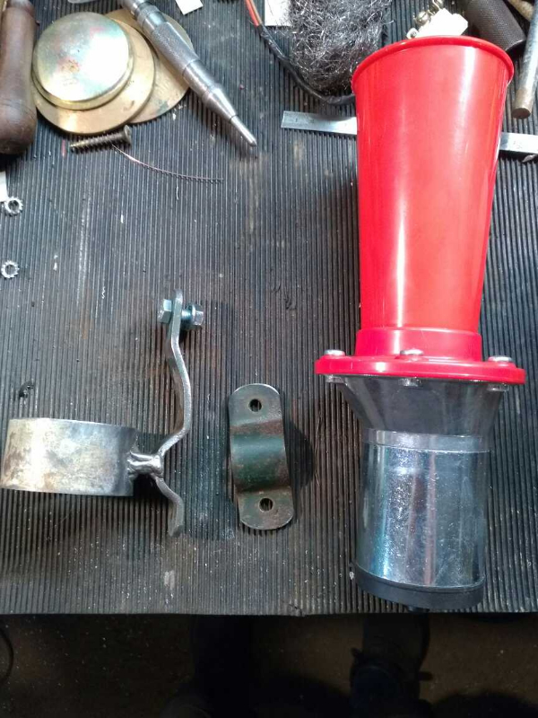

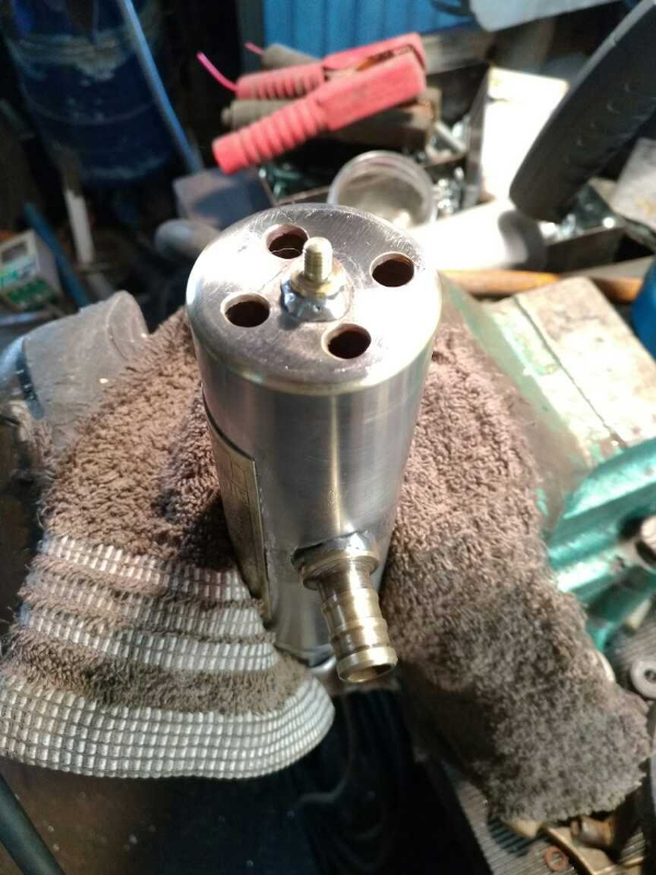

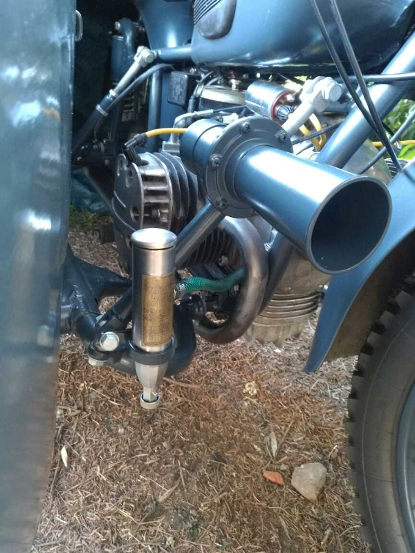

J'ai pu encore bricoler sur le Dnepr cette semaine. L'installation d'un récupérateur d'huile et du klaxon.

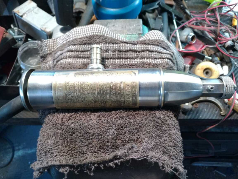

Le klaxon fait admission forcée

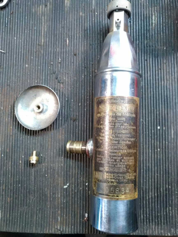

Jolie le petit extincteur.Il sort d'où?
- Gruobel
- Messages : 565
Re: Un Dniepr pour Faustine
Il vient d'une brocante, il servait de décoration dans mon "étagère de curiosité" jusqu'à maintenant.

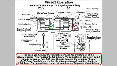

Remontage de la dynamo sur le moteur et branchement sur le faisceau. Test de charge, toujours rien.
Démontage du régulateur, nettoyage des contacts, vérification de la masse, réglages des jeux comme indiqué dans la doc de Ernie Franke.
Remontage du régulateur, pas de charge.
Le dernier truc que je n'ai pas touché c'est les ressorts des languettes des relais.
En maintenant le relais de courant fermé bornes 1 et 2 en contact et les bornes 7 et 8 du relais de tension en contact la batterie charge.
J'ai augmenté la tension du ressort du relais de courant en pliant la patte entourée en vert, et augmenté également celle du ressort du relais de tension en pliant la patte entourée en rouge jusqu'à obtenir un peu plus de 7 volts. En faisant varier le régime moteur pour voir les variations de la régulation.
A ce moment là, au ralenti, le moteur ne veut plus s'arrêter même si l'on coupe le contact parce que le relais de courant est fermé. Là j'ai réduit un peu la tension du ressort du relais de courant pour qu'il s'ouvre au ralenti.
Ce phénomène est peut-être du à mon câblage de la boîte à fusible, qui permet à la dynamo d'auto alimenter la bobine d'allumage. A vérifier sur un circuit d'origine.
Pour l'instant ça l'air de fonctionner.

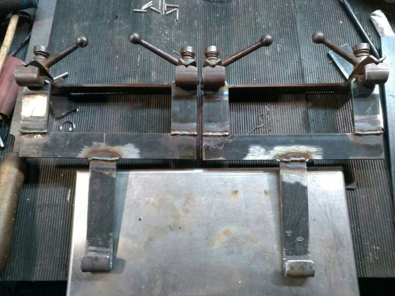

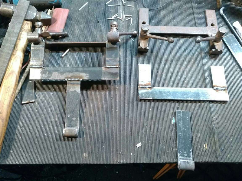

Mais j'ai commencé le bricolage pour la fixation de mes accessoires.
