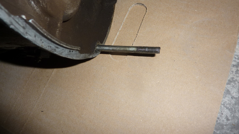

La boite par terre, avec sa fixation en bas à droite qui m'a fait suer pour reculer, reculer, reculer, cette boite avant de la sortir.
Je vais déposer cette tige filetée pour le remontage (c'est normal ?).
