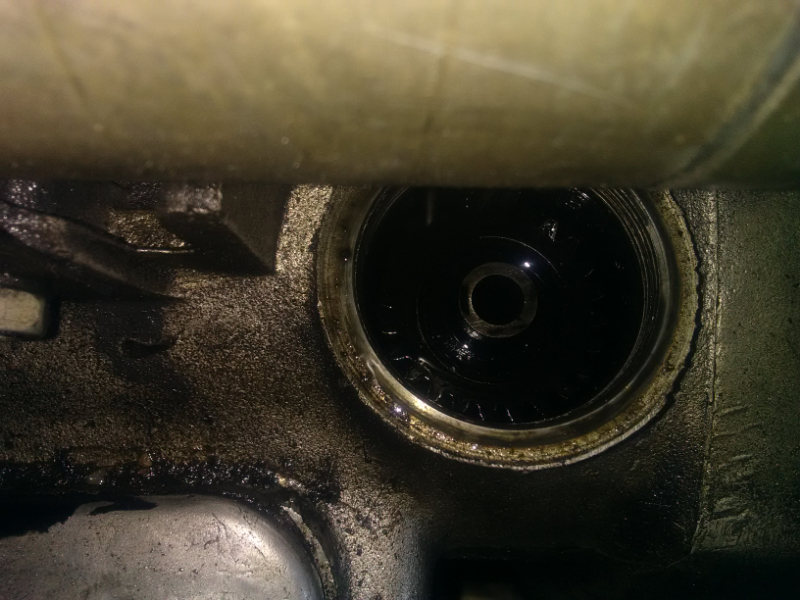

Par acquis de conscience j'ai ouvert le bouchon sur le pignon d'entraînement de la pompe à huile pour voir si la tige qui remonte de la pompe est bien emboîté dedans, mais difficile à voir vu la place et en rentrant un tournevis dedans je rentre de 6cm sans la toucher, du coup j'ai un doute :roll:

Et bien non ce n'était pas emboîté, quand c'est le cas par le haut tu ne peux rentrer que 2 à 3 cm et tu bute sur la tige là je rentrais un fils électrique de 15 cm.
J'ai bien fait de vérifier et surtout de juste le démarrer 30 secondes max hier et de pas rouler avec.
Donc en conclusion ouvrir le capot du dessus et voir si l'axe est bien présent et avant de remettre la crépine vérifier aussi qu'en actionnant le kick les roues dentées de la pompe tournent bien, au moins là c'est sur ça fonctionne.

En tout cas faut bien vérifier car la tige n'est pas guidé, et il est possible de tout remonter sans que celle ci soit en place, et c'est pas facile moteur dans le cadre de voir que tout est en place correctement.
